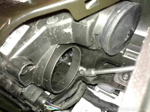

Ich möchte nochmal das Thema „Fernlicht einstellen“ erörtern.
Nach anfänglich sehr schlechtem Abblendlicht (schwache ungleichmäßige gestreifte Ausleuchtung… ) und mehrere erfolglosen Einstellversuchte des Händlers habe ich selbst die horizontale (seitliche) Einstellung des Abblendlichtes vorgenommen. Beide Scheinwerfer mussten deutlich nach innen gedreht werden. Und, siehe da die Ausleuchtung wurde nahezu homogen und ist nun hell genug, so dass ich hiermit zufrieden sein kann.
Das Fernlicht war von Beginn an zu hoch und auf einen Punkt in der Ferne gebündelt. Die kleinste Kurve und das Licht ist irgendwo, nur nicht da wo man es bräuchte. Das hat sich mit der meiner Korrekturmaßnahme am Abblendlicht auch nicht geändert.
Weiß jemand, wie das Fernlicht eingestellt wird (horizontal und vertikal). Gibt es irgendwo noch Einstellschrauben oder sind die fest im Gehäuse eingebaut. Das würde ja heißen, dass das Gehäuse verstellt werden müsste – und das kann ja wohl nicht sein.

Das einstellen des Fernlichtes ist etwas fummellei, wenn ich in der Nachtschicht daran denke, mache ich nachher mal Bilder wo und wie man es einstellen kann.
Wichtig ist, daran zu denken, dass das Fernlicht auch nicht über die Leuchtweitenregulierung verstellt wird, es ist immer gleich, auch wenn man das Abblendlicht per LWR verstellt, deshalb nicht zu hoch einstellen, sonst strahlt es bei Beladung in den Himmel.

sorry, dass ich nicht früher dazu gekommen bin, aber nun hier die Verstellungen beim Golf 6 Halogenscheinwerfer.
Auf Bild 1 seht Ihr die Höhenverstellung für das Fernlicht, die Gummikappe abnehmen, dann kann man eine " Vielzahn- oder Torx- Welle " sehen ( roter Pfeil ).
Eine vertikale ( seitliche ) Verstellmöglichkeit gibt es beim Fernlicht meines wissens nach nicht
Auch vor dieser ist eine kleine Gummikappe, diese entfernen.
Da ich keine passende Stecknuss für Aussentorx, bzw. Vielzahn habe, habe ich eine 4mm Stecknuss genommen (passt prima), mit einer Verlängerung und dem Schraubendreheraufsatz ( siehe Bild 3 )  kann man dann durch das loch im Gehäuse den Fernscheinwerfer verstellen ( siehe Bild 2 ) , aber daran denken, das der Fernscheinwerfer nicht mit der Leuchtweitenregulierung verstellt wird, also lieber nicht zu hoch, sonst strahlt Ihr bei Beladung in den Himmel.
Auf Bild 4 seht Ihr die beiden Verstellungen für das Abblendlicht, gelber Pfeil = vertikal ( seitlich ), blauer Pfeil = horizontal ( höhe ), für die Verstellung braucht man einen 6 mm Innensechskantschlüssel ( Imbus ).
Gruß otti
P.S.: ich hoffe, auf den Bildern kann man es erkennen, sind leider nur mit dem Handy aufgenommen
