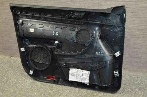

Das größte Problem ist, dass in deinem Fall (mit dem RCD210) normalerweise nur die 4 Lautsprecher verbaut sind. Die klingen nicht so toll. Ab dem RCD310 gibts die 8 Lautsprecher Anlage, die ist schon ganz gut.
Aber einfach 4 Boxen nachrüsten ist leider auch nicht, da VW keine Kabel dafür legt. Die bauen tatsächlich für jede Ausstattungsvariante einen individuellen kabelbaum, anders als viele andere Hersteller.
Bedeutet: du musst vermutlich neue Kabel in die hinteren Türen ziehen, Lautsprecher einbauen, und das Radio mit einem austauschen das mehr Ausgangleistung auf die Boxen bringen kann.

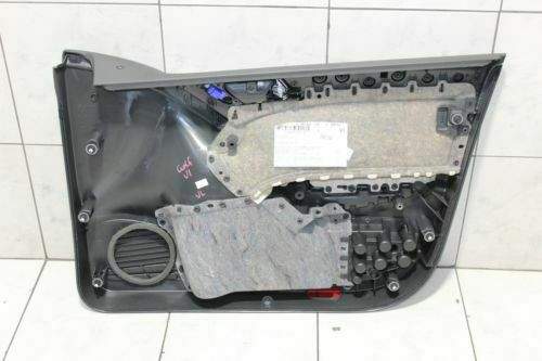

Davon abgesehen, ist der Golf 6 eine klangtechnische Katastrophe.
Wer da etwas machen will, sollte Geld für Dämmung fest mit einplanen.
Sonst ändert sich an dem "Geplärre" nicht wirklich was, außer das es lauter wird.
Ordentliches Radio, Vordere Türen Dämmen und ein ordentliches Frontsystem.
Ggf. noch ein ordentlicher Woofer. Da kann man getrost auf die hinteren Tröten verzichten.

Wegen dem generell mauen Sound: Du hast vermutlich nur 4 Lautsprecher (= 2x2 vordere Türen, hintere Türen keine) wenn du ein RCD210 verbaut hast. In jedem Fall würde ich hinten Lautsprecher einbauen (ab MJ2011 sind keine Hochtöner mehr in den hinteren Türen sondern nur noch ein Tief-Mitteltöner). Ich habe die Originalen nachgerüstet ... es bringt viel für den räumlichen Klang im Auto (du hast mehr das Gefühl, dass der Sound von überall kommt und nicht nur von Vorne). Wunder solltest du dir aber nicht erwarten. Da musst du dann schon Kohle für eine Endstufe und gescheite Boxen in die Hand nehmen. Dann bekommst auch gleich eine andere Türfüllung 😉
