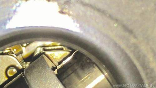

ABER: bei meinem ist nun dann auch die Steuerkette fällig (Fehlercode P0016).
Kulanz seitens VW wird nicht gewährt lt. meinem Händler, da ich die letzte Inspektion (120.000km) nicht bei ihm gemacht habe. Ist hier wohl nicht relevant, das die Steuerkette bei Inspektionen ohnehin nicht beachtet wird (da ja wartungsfrei).
Während der VW Partner ca. 1600€ veranschlagt(!) für den Wechsel der Steuerkette, Schienen, Spanner ... ist es bei einer freien Werkstatt für 900€ zu bekommen.
Habe schon auch nachgedacht das selber zu machen, ist aber ne Menge Arbeit. Alleine die Längung der Kette festzustellen ist schon aufwendig da einige Schrauben des Steuerkettendeckels sehr schwer zu erreichen sind. Man merkt, das die Steuerkette eigtl. länger leben sollte als der Motor 🙂 Zumindest früher (da war ja alles besser) lebten Ketten durchaus 500tkm und mehr.
Insgesamt kann ich den (meinen) Wagen empfehlen. Wer sich für dieses Modell / Motor interessiert sollte sich nicht allzusehr verunsichern lassen 🙂
Wenn du schon schreibst, dass es eine Menge Arbeit ist und man einiges beachten muss, hast du zu deiner freien Werkstatt denn genug Vertrauen, was die Reparatur angeht?
Wurde dir ein Fehler auch am Cockpit angezeigt oder erst durch Auslesen des Motorsteuergerätes?
Motorkontrollleuchte gelb, ausgelesen und resetted, Fehler war aber permanent. Der Nockenwellensensor war es leider nicht ... den hab ich testweise auch getauscht.
Ich habe meinen im Oktober 2009 abgeholt ... je nach Laufleistung (oder eigtl in jedem Fall) solltest Du dir mal Deinen Kettenspanner anschauen! 🙂 Würde mich interessieren wie der aussieht. Dein Motorcode ist sicherlich auch kleiner CDA 307430 (steht auf dem Kettengehäuse oben links an der Seite wenn Du vor dem Motor stehst) und damit hast Du den alten Spanner.
Anbei mal 2 wunderschöne Bilder von meinem Kettenspanner. Sieht zunächst mal ok aus ... man sieht ja gar keine Zähne. Wenn man genau hinschaut sieht man sie dann doch. Es sind mindestens 4 die da nicht nur ausgefahren, sondern komplett weggeschliffen(!) sind. Dieser Kettenspanner ist offensichtlich totaler Schrott. Vielen Dank an Audi.

Insgesamt kann ich kein gutes Urteil über die VW Werkstatt geben. Dort wird einen zwar fachkundig der Motor erklärt, aber die Analyse des Problems hätte erstmal 200€ gekostet. Dabei wird aber nicht der Kettenspanner betrachtet, sondern eher vermutet, dass es ein Problem mit der Ölversorgung gibt. Wenn das dann ausgeschlossen ist, schaut man sich den Spanner an (durch das Loch). Auch war die Schätzung des Kettenwechsels bei VW ca 1600€! Der Blick durch das Loch wird (nach Nachfrage) als kompliziert (Loch ist hinter einem Träger, da sieht man nix, man braucht Spiegel ...) erklärt. Ich habe auf ner Bühne dafür 15 Minuten gebraucht.
Klar ist die Laufleisung von 153tkm hoch. Meine letzte offizielle VW Inspektion war bei 90tkm. Ich gehe mal sehr davon aus, das der Spanner bei 2/3 der Laufleistung bereits NICHT mehr frisch aussah. Aber da Steuerkette ja als wartungsfrei/arm gilt findet sie offiiziell keine Beachtung bei der Inspektion. Und die Zähne haben sich sicherlich nicht allesamt nach der Inspektion abgeschliffen. Auch mein Motorcode CDA 07uvwx hätte der Werkstatt zeigen müssen, dass ich den alten Spanner habe (neuer Spanner ab ca. CDA 307430).
