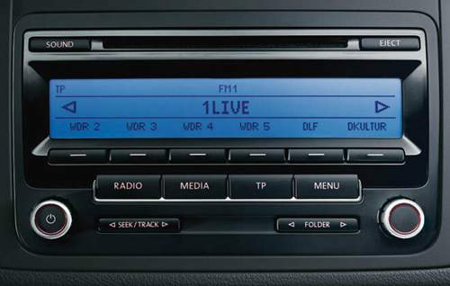

Das Radio auf den Bildern ist nicht das im Beschreibungstext angegebene RCD 310. Das Displaybild sieht schon sehr schlecht auf den Fotos aus. Das sollte wie im Anhang aussehen.
Rcd310
