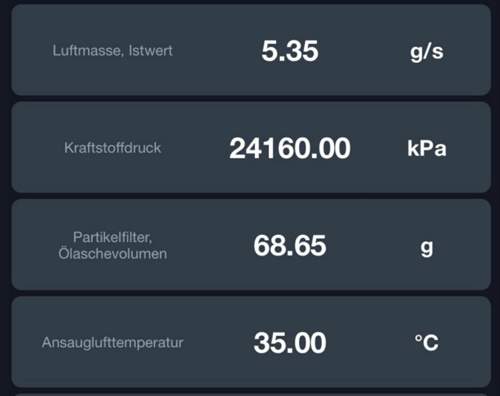

Könnte es denn was mit dem Kraftstoff Druck zutun haben? Es gibt ja auch einen Kraftstoffdrucksensor. Ich habe mal zwei Bilder gemacht von den wichtigsten live werte im Leerlauf zu sehen sind und da ist mir aufgefallen das der Druck schwankt, weiß jetzt nur nicht ob das so normal bzw. In der Toleranz liegt.
