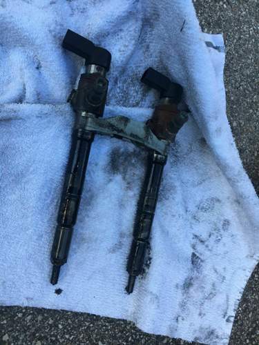

Ich habe jetzt den Injektor ersetzt und die Mengenkorrektur durchgeführt. Dann das System entlüftet. Die Minimalmengenkorrektur mache ich später. Beim Ausbau ist mir das viele Öl aufgefallen, auf den Fotos zu sehen. Auch die Dehnschraube war verölt. Ist das ein normaler Zustand?
Sah bei mir kaum anders aus. Dir ist ja aufgefallen, dass die Injektoren voll im Öl hängen oder (siehst ja die Nockenwelle und Ventilfedern wenn die Injektoren draußen sind). Und nach xxx tkm ist ein bisschen Ölfeuchte da oben meiner Meinung nach nicht ungewöhnlich. Die Dichtungsringe sind ja auch den vollen Temperaturzyklen ausgesetzt und werden mit der Zeit nicht besser.
