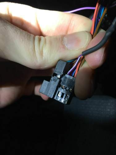

Nun habe ich mich aber gefragt, ob ich den Steckplatz richtig getroffen habe. Im angehangen Bild sieht man die Belegung. E ist ja der Stecker direkt über der Beschriftung und F wäre dann der Stecker rechts neben E oder?
Haben Fotos von den beiden Steckern gemacht wo man sieht, wie sie angeschlossen sind. Bin alles x mal durchgegangen aber konnte keinen Fehler finden.
Dein Ernst? Wenn du nicht weißt, ob du Stecker F oder E in der Hand hälst, dann kann dir sowieso niemand mehr helfen.
Ob der Ton angebracht ist weiß ich nicht. Habe nur zur Sicherheit nachgefragt um alles auszuschließen weil es eben nicht funktioniert.
