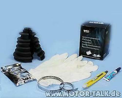

Hat damit jemand Erfahrungen gemacht?
Wenn der Kleber das Gummi vulkanisiert, scheint mir das eine taugliche Lösung zu sein.
SIEHE ANHANG
Kosten: 6,90EUR + 3,90EUR Versand
Achsmanschette Reperatursatz
