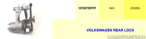

Hallo
ich möchte die Verkleidung von Heckklappe abbauen da ich probleme mit meine Alarmalage habe und gelesen haben, dass es vielleicht an die Heckklappe Waschanlage legen kann, oder die Microschalter. Ich finde keine Schrauben wieder auf den Griffen oder sonst wo, oder bin ich Blöd!!!
Viele Grüße
Wenn ich mich so recht erinnere, ist schon eine Zeit lang her, wo ich das Teil mal ausgebaut hatte, gehört das Teil zum Schließzylinder und es gibt das auch nicht einzeln.
Hab mal ein bisschen Google gequält und kam zu folgender TN:
107827297FF
Das wäre die TN für den Zylinder ohne ZV und gibt es lt. Nininet für ca. 80€ beim Freundlichen.

Sooo, ihr Lieben, bitte bedient euch. Ich hab mir gedacht, ihr mögt vll. lieber Bier, also hab ich noch ne alternativ-Wagenladung besorgt.
ES IST VOLLBRACHT!!!!
Ich kanns kaum glauben, aber das Thema Heckklappenschloss scheint tatsächlich erledigt. ("scheint" sage ich, weil ich als Fränkin von je her pessimistisch bin 🙂 )
Dabei ging der Tag echt blöd los, weil mein großer Bruder jetzt doch net mit konnte. Jetzt hatte ich den Kleinen dabei und ihr werdet noch merken, dass das mein Glück war!
Also hingefahren und erst mal einen Schock bekommen: Auf dem ganzen Platz tatsächlich kein einziger Vierer-Golf. Dann weng entmutigt durch die Autoleichen-Reihen gewandert UND DA WAR ER! Volker auf etwa 3 Metern Höhe an einer geöffneten Heckklappe eines kleinen Polos. (3 Meter weil immer zwei Autos gestapelt waren) Ich hab ihn sofort erkannt, wie er da Vollverzinkt auf mich runtergeblickt hat, und doch keine Chance ohne Flügel an ihn ranzukommen. (Für eine Stehleiter war kein Platz zwischen den Reihen)
Was tun? Natürlich das kleine Brüderlein mit Räuberleiter in die obere Etage befördern (der Große wär zu schwer gewesen 😁) und sich die Heckklappe vorsichtig runtergeben lassen. Dann auf irgendein Schrotteil gestiegen, Volker ausgebaut und, das Beste: "Das kostet nichts, das ist mein Ostergeschenk für Sie". WIE GEIL! Aufm Parkplatz dann gleich eingebaut, funzt alles, Verkleidung ist wieder dran, sich selbst mit McDoof belohnen und fertig wars! *unkoordiniert Freudentanz aufführ*
Ich bin auch fast nicht mehr sauer, dass Schweinfurt mir geschrieben hat, das Teil wär nicht da. Die ham wahrscheinlich nur geschaut ob se nen IVer dahaben und haben nicht berücksichtigt, dass Volker in verschiedenen Lebensräumen heimisch ist.
Das Daumendrücken für die Fränkin hat ja offensichtlich was gebracht und ich denke unser schlechter Ruf rührt von Aussagen wie der folgenden her: "It's nice to be a Preiß, it's higher to be a Bayer, but the highest of the rank is to be an Underfrank!" 😁

Siehste Anna,
hab ich Dir doch gesagt schau mal auch in nem anderem Modell. 😉
Ich konnte mir wahrlich schwer vorstellen, das VW son Teil für nur ein Auto gebaut hat.
Wenn mich etwas beim VAG-Konzern gelehrt hat, dann das, das man immer auch bei anderen Modellen schaun soll, ob dort vlt auch die gleichen Teile verbaut sind, egal ob, Vw, Seat oder Skoda.
Beste Beispiele sind zB Spiegelkappen oder Lichtschalter ODER Teile des Schließsystems für den Kofferraum 😁😁😁
Wie dem auch sei, ich finde es toll, das dein Auto wieder die Luke aufreißt und das ohne sich was abbrechen zu müssen. 😉

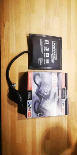

Habe nun leider das gleiche Problem, daß ich mene Heckklappenverkleidung demontieren muß.
Beide schrauben sind entfernt. Und die Verkleidung habe ich nun an der Unteren Reihe aus den Clipsen bekommen. Nun habe ich allerdings daß Problem daß der Rest ziemlich fest sitzt. Gibt es einen Trick wie ich die Verkleidung sauber abbekomme ohne diese zu Beschädigen?
1. kräftig aber mit Bedacht ziehen
2. dabei ist insbesondere auf das zarte Rahmenteil um die Heckscheibe zu achten und der noch zarter gestaltete Übergang von Unter- zu Oberteil um´s Fenster
3. Hilfreich ist, unter die geöffnete waagerechte Klappe eine Holzlatte etc. zu stellen, wenn man niemanden hat, der diese gg. den Zug an der Verkleidung offen hält
4. Helfer mit weiteren 2 Händen ist daher hilfreich, ich hab´s mit Holzlatte allerdings tatsächlich allein geschafft
5. Die salmiförmigen Stahlklammern sitzen extrem stramm in den Langlochbohrungen des Blechs der HK, daher muss man wirklich Zug aufbringen, damit die sich mittig zusammendrücken und aus den Langlöchern rutschen
6. Hebeln bzw. fixieren von bereits erreichtem Abstand / Lösung vom Blech mittels Holzkeil etc. (ich hab dazu tatsächlich etliches Küchenbesteck aus Holz und Kunststoff missbraucht, u.a. längere, stabile Salat-Holzlöffel...🙂) hilft, der finalen (Er-)Lösung bzw. Bauteiltrennung näher zu kommen
7. Nicht aufgeben!
8. Achte auf den Übergang des schwarzen Unterteils zum hellen Oberteil (Rahmen um die Heckscheibe): Hier sind die beiden Teile filigran verhakt und daher ist diese Stelle hochgradig bruchgefährdet, wenn man am einen zieht, bevor das andere ab ist (siehe Pkt.2 🙂), daher immer unten anfangen.
Habe die Heckklappe von innen aufbekommen mit Hilfe eines umgebogenen Metallbandes ca. 2cm breit 25cm lang und 1mm stark. Ganz kurz auf dem Schraubstock ca. 3mm umbiegen und mit dem Hammer zum Winlkel Klopfen, dann noch ein bischen mehr als 90° damit es einhängt. Mit diesem "Spezialwerkzeug" welches an der Unterkante einhakt wenn man es in den Spalt schiebt war es kein Ding die Verkleidung untenrum zu lösen. Trotz verschlossener Klappe (Schloß kaputt).
Wie anscheinend oft, war auch bei mir der Schlauch für die Scheibenwascanlage undicht (an der Stelle, wo er auf das Röhrchen gesteckt ist).
Auch ich hatte dann große Schwierigkeiten, diese Heckklappenverkleidung abzunehmen, und speziell jetzt im Winter hat man natürlich Angst, etwas von den Kunststoffteilen abzubrechen, der Kunststoff ist kalt und hart.
Alles hat nichts geholfen, weder Zerren noch Holzkeile oder ähnliches - bis ich folgende Teile bei mir gefunden habe: Montagekissen (Set von Powerfix, bei Lidl von Zeit zu Zeit ziemlich billig erhältlich, hatte ich mir eigentlich nur wegen "kann man ja vielleicht mal brauchen" gekauft und bisher nicht eingesetzt - siehe Bild).
Das sind kleine Kissen aus einem zähen Kunststoff, ganz flach, leicht steif, lassen sich mit einem Gummiball aufpumpen - Siehe Bild. Sie könne eine ziemliche Kraft ausüben, schon bei leichtem Pumpen.
Man kann die leeren flachen Kissen am Schloss anfangend (nachdem man den Spalt vielleicht mit einem hölzernen Kochlöffel/Pfannenwender etwas aufgehebelt hat) in den Spalt schieben und dann aufpumpen. Dann das andere Kissen ein Stück weiter und langsam aufpumpen. Nach langsamen Drücken und Nachpumpen springen die Klammern heraus, es gibt ein lautes Geräusch. So geht es - vielleicht an manchen Stellen mit dem Kochlöffel etwas nachdrücken - flott erst auf einer Seite, dann auf der anderen Seite. Die obersten Befestigungspunkte/Verbindungen mit dem oberen, hellen Teil, sind übrigens aus Kunststoff, hier also vorsichtig arbeiten. Geht aber auch leicht.
Die Kissenmethode hat (beim ersten Mal bei mir) keine 10 Minuten gebraucht, nachdem ich vorher wirklich lange erfolglos und entnervt und frierend mit Holz- und Kunststoffkeilen herumprobiert habe, die immer wieder raussprangen usw.
Also viel Spaß dabei und beim nächsten Mal bei Lidl dran denken ;-)
(gibt es aber auch woanders).
(De-)Montagekissen
