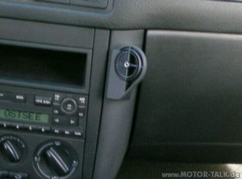

nachdem ich in tausenden von Threads schon nachgelesen habe und immer wieder auf die gleiche Beschreibung gestoßen bin hier jetzt also mein (spezielles Problem):
Ich will das Handschuhfach des Golf 4 ausbauen. Ich habe die 3 Torx Schrauben oben und unten gelöst. Anschließend noch die Torxschraube, die von der Mittelkonsole verdeckt ist.
Jetzt geht das Handschuhfach immer noch nicht raus. Zur Erläuterung: Ich habe eine werksseitig vorgerüstete FSE, also so eine Halterung für die Mobiltelefonladeschale. Diese ist ebenfalls am Handschuhfach befestigt und ich habe das Gefühl, dass genau hier noch irgendeine Schraube sitzt. Nachdem ganzen Ärger möchte ich jetzt nicht aufgeben. Es wäre schön, wenn noch jemand einen Tipp hätte, was ich tun kann.

Naja das ist eigentlich nur eine relativ einfache Halterung für die Ladeschale. Ich habe da selbst auch schon alle Schrauben gelöst, die lösbar waren. Das Ding scheint auch von innen befestigt zu sein. Ich versuche nachher erst einmal mit roher Gewalt, das Handschuhfach heraus zu ziehen. Ansonsten könnte ich versuchen, ein Foto zu machen. Ist denn das Handschuhfach noch irgendwo festgeclipt?
Also das Rätsel ist gelöst, das Problem auch irgendwie.
Diese Halterung für die Ladeschale ist am Handschuhfachbefestigt und auch noch einmal am Träger oder wie man das nennen soll. Direkt neben dem Radio rechts quasi direkt über der Torxschraube, für die man die Mittelkonsole abnehmen muss. Mit einem beherzten Ruck habe ich das Handschuhfach dann in der Hand gehabt und die Nase für die Torxschraube abgebrochen :-(
Mir ist zwar Immer noch nicht klar, wie man diese blöde Halterung der FSE runterbekommt aber ist jetzt auch egal. Da das Ding eh abgebrochen ist, ist es egal. Wahrscheinlich muss man die obere Schale der Handy Halterung irgendwie abclipsen und kommt dann an die darunter liegenden Schrauben. Aber ich versuche nicht noch mehr mit Schraubenzieher darum zukratzen. Ist jetzt schon genug kaputt. Muss jetzt auch noch die Beleuchtung des HSF wieder instand setzen.

Oder ein bißchen länger auf Tipps gewartet hier ... aber zum Trost, hab die Handyhalterung beim ersten Mal auch abgerissen.

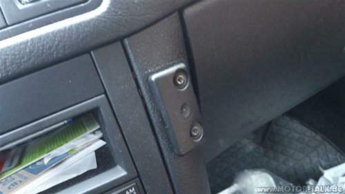

Der korrekte Ausbau geht so:
- Alle abschraubbaren Teile der Handyhalterung abbauen, zurück bleibt die Halterung mit dem Raststern mit Gewinde in der Mitte
- Dieses Plastikteil lässt sich abklipsen. Hierzu kann man vorsichtig mit einem Montagekeil oder Fingernägeln ö.ä., möglichst auf der Unterseite, so dass eventuelle Kratzer im Softlack verdeckt bleiben, das Teil abhebeln. Es sitzt recht fest auf einer Grundplatte und ist auf dieser beidseitig eingeklipst.
- Die Grundplatte ist mit zwei Torxschrauben an einem Halter aus Metall befestigt und lässt sich einfach abschrauben.
- Danach alle Schrauben des Handschuhfachs wie üblich lösen, die Schraube unter der Mittelkonsole nicht vergessen, und beim Abnehmen des Handschuhfachs den Stecker der Beleuchtung abziehen.
Der Metallhalter lässt sich leicht ersetzen, er ist lediglich mit einer Torxschraube am Geräteträger befestigt:

Ja das ist wahr, ich war wieder zu schnell. So in etwa hatte ich mir das vorgestellt. Die Oberseite der Halterung lässt sich abclipsen. Aber irgendwie sitzt die tatsächlich sehr fest. Aber vielleicht kriege ich sie ja noch raus.
