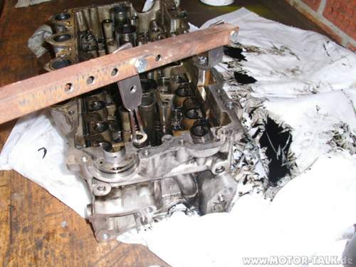

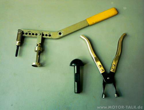

Um die Ventilfedern im Kopf runterzudrücken, braucht man ein Ventilfederspannwerkzeug. (kann man mit paar Handgriffen auch selbst bauen) Wenn die Federn runtergedrückt sind, kann man die 2 Keile mit kleinem Schraubenzieher rausfummeln (aufpassen wo die hinfliegen) Ventilfedern, Keile & Teller ordentlich der Reihe nach ablegen. Die Ventile rausziehen, und dazulegen. Ventilschaftdichtungen kann mit einer Kombizange abziehen. Ventile einschleifen, und einsetzen. Die neuen Schaftdichtungen mit einem Metallröhrchen vorsichtig raufschlagen. Ventilfedern, Teller mit Spanner runterdrücken, und die beiden Keile mit Schraubenzieher reinfummeln. (Fett an die Keile und dem Ventil, kleben dann besser) Viel Spaß 🙁 bei 16 Ventilen.

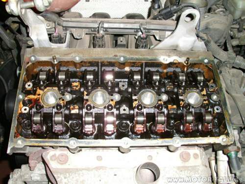

Da können paar Ventile krumm sein, evtl Hydrostößel und Rollenschlepphebel defekt. Wäre es meiner, Kopf runter und den Zylinderkopf begutachten.

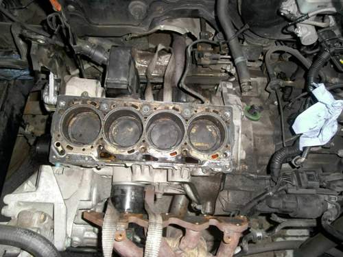

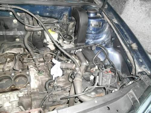

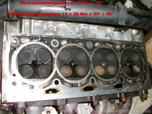

Hallo Leute,
habe heute nun den Zylinderkopf rausgerupft. Im Anhang ein paar Bilder.
Was würdet ihr machen Ventile tauschen, oder Austauschkopf?
Ich danke schon mal
jbrf

Man kann die Kolben nicht gut erkennen. Wenn da keine allzutiefen Einschläge drin sind, würde ich nen Kopf vom Schrott holen und gut ist.
Eventuell könnte es sich auch lohnen, mal mit nem Motorinstandsetzer zu sprechen. Vielleicht ist der Kopf noch zu retten. Kommt ein bisschen drauf an, wie der rechte Zylinder auf dem Bild mit dem umgedrehten Kopf aussieht. Wenn hier die Ventilsitze noch brauchbar sind, könnte ich mir vorstellen, dass da noch was geht...
Dann wärst du vielleicht mit ein paar neuen Ventilen, Führungen und Hydrostößeln dabei...
Ich würde alle Ventile ausbauen, die "heilen" in eine Bohrmaschine spannen, und mit Drahtbürste blank machen. Dann mal spaßeshalber in die verbogenen Zylinder setzen, mit z.B. Bremsenreiniger einsprühen. (Kerze muß natürlich eingebaut sein) Wenn die Ventile dicht sind, die Sitze otisch gut aussehen, 3 neue, mit Einschleifpaste die Sitze bearbeiten. Dann nochmal abgießen, ob die dicht sind. Die betreffenen Hydrostößel und Schlepphebel auch genauestens begutachten/erneuern. Dann muß mann vergleichen. Was kosten 3 Ventile, Hydrostößel, Schlepphebel, Ventilschaftdichtungen oder ein neuer/gebrauchter Kopf. Kolben sollten das beim Benziner abkönnen, beim Diesel mit 2 - 3 mm Verdichtung sieht es schon anders aus.
