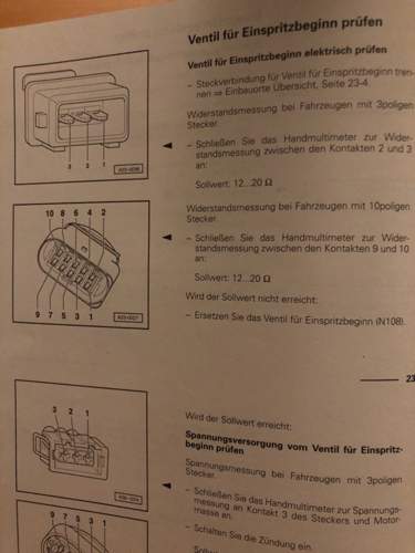

Scheinbar ist das Ventil für Einspritzbeginn defekt, das lässt sich einzeln tauschen oder wenn du eine komplette Einspritzpumpe hast, diese tauschen.
Im Bild ist es die Nummer 24
Man kann das Ventil auch elektrisch prüfen
Viele lieben dank ich werd mich gleich mal auf denn Weg machen um das zu überprüfen!
(Es gibt leider so wenige Verteilerpumpen vom AHU) Danke lg

Nunja, dann erneure den KW-Sensor und/oder das Relais no. 109.

Ist der OT-Geber.
Ohne dieses Signal kann ein AHU nicht starten/Anspringen.
