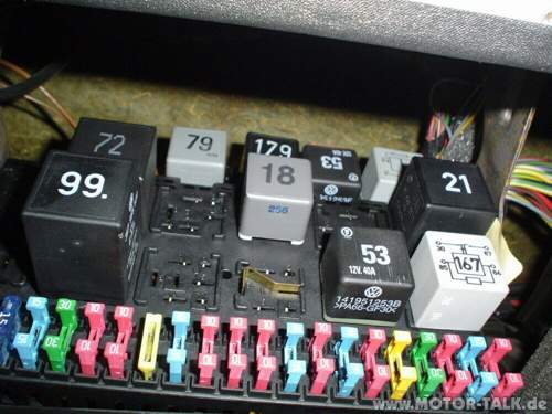

Das Relais für die Benzinpumpe befindet sich im Sicherungskasten auf Steckplatz Nr. 12 (Relais Nr. 167 oder 67). Die Sicherung für die Benzinpumpe findest du auf Steckplatz 12 im Sicherungskasten (Siehe Bild).
Der Sicherungskasten ist linksseitig unterm Armaturenbrett zu finden.
Prüf mal grob die Funktion der Benzinpumpe, indem du die Zündung anmachst. Die Pumpe müßte dann für ca. 3 Sek. laufen und schaltet sich nach der zeit automatisch wieder ab.
Golf-3-sicherungskasten

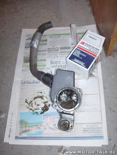

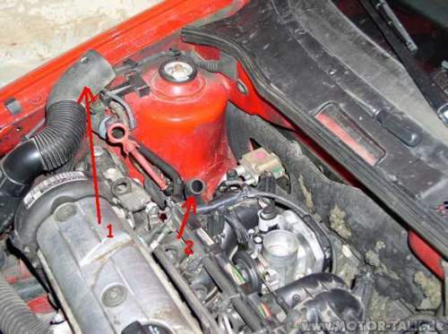

Die KGE besteht aus einem "Kasten" und Schlauch.
Hier mal zwei Bilder.
Kge-schlauch-roter-pfeil-nr-2
Kge-verstopft
Hier mal zwei Bilder. Auf dem ersten Bild ist unter Nr. 2 der Schlauch zu sehen. Der geht dann nach unten zum Kasten (Bild 2).

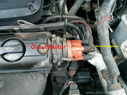

Feedback + Neues Problem:
Hi Leute,
kurzes Feedback. Nachdem ich die Zündspule einbaute und meine Batterie nach den vielen Startversuchen wieder vollgeladen hatte, versuchte ich ihn heute zu starten und es ging sofort.
Juhu.
Mein Jubel war jedoch nur von kurzer Dauer, denn er klackerte etwas. Gut, bei -6°C kann das ja schonmal vorkommen, jedoch war es anders.
Ich fuhr also erstmal von dem Ort, wo mich der ADAC Abschlepper ablud nach Hause und dachte bei warmen Motor würde sich das geben, aber daheim angekommen war das Klacken immer noch da.
Ich lauschte bei offener Motorhaube und tatsächlich kam es aus Richtung 3 / 4 Zylinder nach links.
Es hörte sich auch leicht danach an, als ob er nur auf 3 Zylindern laufen würde, aber nicht so richtig.
Ich fasste an den Verteiler und wollte etwas an den Zündkabelsteckern wackeln, da bekam ich einen gewischt.
Ich fasste noch mal gezielt das oberste Kabel an und "bitsch", hatte ich wieder einen Schlag bekommen.
Ich habe mal ein Bild angehängt.
Also Zündkabel defekt? (Das einzige Kabel ohne Maderschutz)
Img-20131127-162013
Das hört sich so an, als wenn die Zündkabel hinüber sind. Die sind wohl nicht mehr richtig isoliert.
Bei hoher Feuchtigkeit oder Nässe kann es passieren, dass der Motor wohl dann gar nicht mehr läuft.
