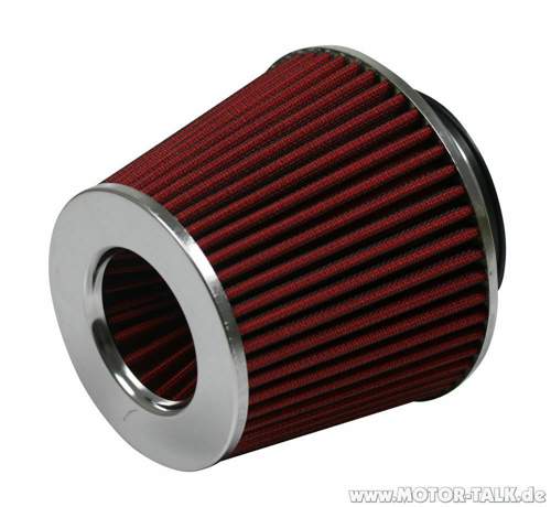

Ich habe mir überlegt einen Sportluftfilter für meinen Golf 3 bj 96 75ps zukaufen. Worauf sollte ich dabei achten? und hat jemand schon damit erfahrung ?
Habe noch ein bild beigelegt

gibt noch die moeglichkeit des bearbeitetn lufigehaeuse, dann kann dein papierfilter drinbleiben und kuehlere luft bkommt er auch.
aber alles nit legal und meiste sportfilter haben keine ABE, also bau dir ne bruelltuete drunter 😛
serienfilter sind so gemacht das die die luft von aussen ansaugen.
meist so gelegt das der durch den kühler ansaugt oder aus dem kotflügel.
der aex ist auch auf saugen aus dem kühlergrill ausgelegt aber warum es davor endet ist ne frage die vw nur beantworten kann aber ich seh den eh als altes motor konzept an wenn ich den nach vorne gekippten motor sehe.
schau dir die richtigen motoren an wie die 1.8er die haben alle extra passend ausgelegte ansaugung.
und im sommer ist die aussenluft immer noch kühler als die luft im motorraum als bei nen motor wo das kühlwasser bei mind 90°C ist

das prob ist nunmal warme luft vom motor und das kostet leistung
mit dem leistungsverlust durch warme angesaugte luft hat man oft im sommer. fahre mal über die bahn, aber nicht mit 100, sondern mal ordentlich, fahre dann von der bahn ab und du stehst an einer ampel. fährst du dann nach 1-2 minuten los, merkst du einen deultichen leistungsverlust. bei dem einen fahrzeug merkt man es stärker, bei dem anderen fast nicht. nur saugst du dir mit dem offenen filter dauerhaft die warme luft an und nicht nur kurz die angestaute wärme wie im beispiel oben.
Das Problem haben alle parallel 8-Ventiler. Dadurch dass das Fahrzeug steht und bei niedrigen Drehzahlen im stand läuft(geringer Luftdurchsatz), erhitzt sich die Ansaugbrücke von dem unten liegenden Abgaskrümmer.
Das Problem löst sich dann von selbst wenn das Fahrzeug sich wieder bewegt und Fahrtwind durch den Motorraum strömt.
Daher sehe ich das Thema Leistungsverlust mit Sportluftfiltern eher lockerer denn wenn das Fahrzeug bewegt wird, dann wird die Motorwärme mit dem Fahrtwind abgeführt.
Ich denke der Gedanke dass der Filter die Luft nicht richtig reinigt und Staubpartikel in den Motor kommen ist schon ein Nogo für so einen Sportluftfilter.

es gibt auch Sportluftfilter mit Textilgewebe zum Einlegen in den org. Luftflt.kasten.
