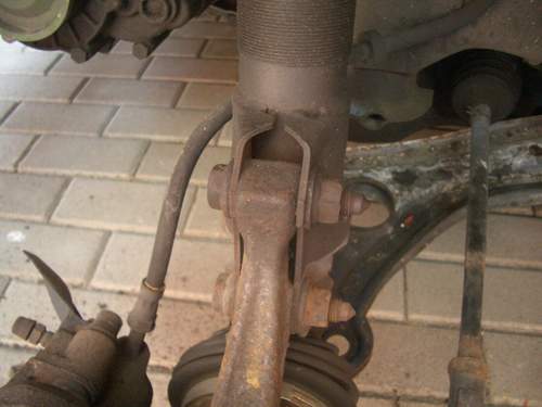

so kleine zwischenfrage ...
die beiden unteren schrauben fuer die vorderen daempfer ...
spricht was gegen das man sie andersherum reinsetzt ... so ist die ziemlich frimelig beim ausbauen ... wegen dem bremsschlauch ... ?
nach gefuehlten 100 mal ein/ausbauen ... macht die schraube andersrum mehr sinn 🙂
