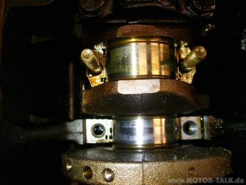

So sollten Lager und Kurbelwelle aussehen, wenn alles gut ist...
42-pleuellagerdeckel-3-4
48-pleuel-kurbelwellenzapfen
49-mittleres-kw-lager
Ich hab es oft gehabt, dass Pleuellager durch waren. Das Geräusch kenne ich. Das Pleuellagergeräusch ist Drehzahlabhängig, beim Spielen mit dem Gas (unterschiedliche Drehzahlen), kommt das Klappern mal mehr und mal weniger. Hatte ich aus Deinem Audio herausgehört. Wenn so ein Auto mit Hydrostößeln länger steht, Kann es beim Starten auch zum klappern kommen. Das ist aber mehr so ein Rasseln. Sobald das Öl an den Hydros angekommen ist, ist es wieder leise.
Hoffe, dass ich nicht Recht habe, Gruß Puppimaus
