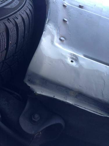

Mein Golf 3, 1,6 Liter, 75 PS hat auch vorne an den Kotflügeln durchgerostete Schweller. Der TÜV verlangt, die müssen innerhalb eines Monats mit neuem Blech (ca. 1mm dick), schweißt-technisch repariert werden.
Ich kann euch demnächst verraten, ob des bei der Nachuntersuchung akzeptiert wurde.
Ich häng mich mal mit rein... Hab ein ähnliches Problem an meinem Zweier. Nachprüfung wird so am 6.1. oder 9.1. sein. Der Prüfer hatte zunächst ein kleineres Loch in den Schweller gepopelt. Als ich ein paar Tage später in den Radkasten schaute fiel mir auf dass etwas Dichtmasse weg gebrochen war, darunter war Rost zu sehen. Also Schraubendreher rein, und nach ner halben Stunde sah es dann so aus wie im Bild.. Habe es erstmal konserviert damit es bis zur Reparatur nicht auch noch die heilen Blechteile angreift.
Reparaturbleche sind bestellt und sollten heute eintreffen. Parallel mache ich mich auf die Suche nach einem Betrieb der mir das günstig erledigt (durch den matten Lack ist mir das Ergebnis optisch egal)... Kann es rein theoretisch auch selbst, aber habe seit meiner Lehre vor 15 Jahren nichts mehr in dieser Richtung gemacht.
Und ja, es lohnt sich für mich das um jeden Preis zu reparieren. Diese Frage stellt sich mir gar nicht. Ich bin heilfroh dass der Prüfer besagte Stelle gefunden hat, denn ohne diesen Befund wäre ich wohl noch zwei Jahre mit immer größer werdendem Blechfraß umher gefahren. So kann ich da jetzt was gegen machen.
.... und wenn Du den Wagenheber dort noch länger so ansetzt, solltest Du auch gleich über neue Schweller nachdenken.
Den Rost bekommt man mit "einfachen Mittlen" nicht mehr raus, aber man kann ihn aufhalten/anhalten...
Der Innenschweller sieht doch noch gut aus.
Ich würde den ganzen Schweller durch das Loch großzügig mit Hohlraumversiegelung behandeln, dann das Reparaturblech ca. 3cm größer als den verrosteten Teil zuschneiden, den verrosteteten Teil raustrennen und das neue Blech einschweißen. Dann nochmal Hohlraumversiegelung von hinten auf das neue Blech (durch das Loch im Radhaus).
Ich nehme zur Innenversiegelung heiße Vaseline, die zwar etwas aufwändiger im Handling ist, aber bei mir sehr gut funktioniert und den Rostfraß sicher gestoppt hat...
Von außen erst Steinschlagschutz aufbringen, wenn der Wagen durch den TÜV ist.
Ist keine große Sache und hat bei mir schon einige Jahre gehalten (und bei mir war es deutlich schlimmer...) ;-)
Wenn ich hinten rechts die innere Seitenverkleidung ab mache komme ich perfekt an die Stellen ran, eine Konservierung von innen kann und wird also ausreichend stattfinden. Ab jetzt schaue ich öfter mal in diese Verkleidungen ;-)
"[...]deutlich schlimmer[...]", das beruhigt mich und bestätigt meine Ansicht, dass das noch ganz gut zu handeln ist.

Ich habe hier heute, nach dem Schweißen, das unten angehängte Ergebnis vorliegen (wie es vorher aussah kann man weiter oben sehen).
Wofür sind denn die vielen, eingeschweißten Sechskantköpfe?
