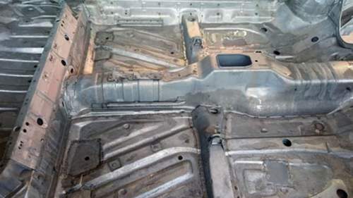

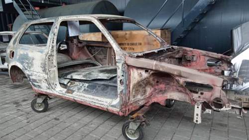

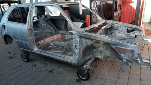

Anbei mal ein paar Fotos für euch nach der Pyrolyse und Entlackung
Golf-pyrolyse
Golfi
Golfi
Und wie ist das Blech ?
Wo ist der Rost?
Gibts Detailbilder?
Der Rost ist weg, sonst wäre das Geld ja nicht gut investiert gewesen 😉
Ich würde ihn dann auch direkt voll verzinken lassen, dann ist eh ruhe mit Rost!
Aber an sich, Respekt! Hätte es nicht gemacht und habe es auch nicht. Mein erstes Auto wurde geschlachtet und ging in die Presse, leider.
Verzinken nach KTL ist nicht 😉
Wie wird denn der Rostschutz aufgebaut? Sorry falls ich das überlesen hab..
