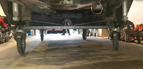

Hier nun die Bilder von dem Gestell
Golf 3 Gestell 1
Golf 3 Gestell 2
Golf 3 Gestell 3
