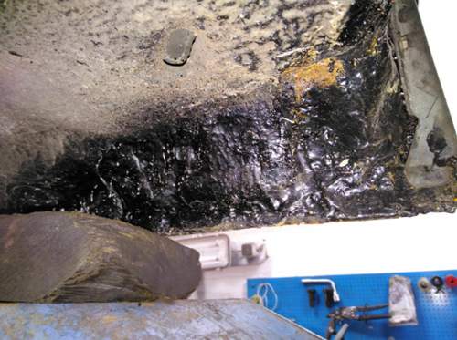

Der Golf 3 hat ab Werk den Unterbodenschutz bis zu den Schwellern gezogen. Allerdings hat der originale Schutz eine Hartgummiartige Konsistenz, die an den Falzen der Wagenheberaufnahmen meist in dem Alter beschädigt ist, wodurch Feuchtigkeit eindringen kann. Wichtig ist auch, dass du die Stopfen im Unterboden genau inspizierst, an denen rostet fast jeder 3er und man sieht den Rost nicht, da die Stopfen mit USchutz angestrichen sind. Daher mal etwas bohren und drücken, wenn's knistert ists nicht gut 😁
