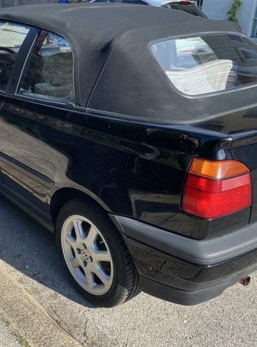

Ja, alle anderen Indizien für die Nutzung passen, bei den KM zweifle ich eigentlich am wenigsten. Er hat halt auch ne helle Innenausstattung und die ist echt noch top, was auch für einen seltenen Gebrauch spricht. Ich könnte mir aber vorstellen, dass die kritischen Rosstellen ggf. ausgetauscht wurden, da ist halt echt 0,00 Rost und ich finde das einfach verdächtig und wenn er das nicht ehrlich sagt umso verdächtiger.

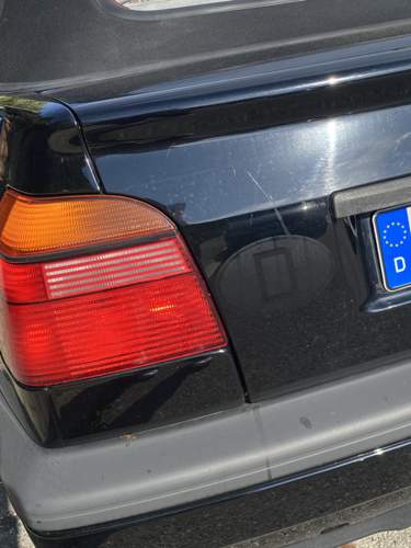

Lack sieht auch gut aus - mE schon ZU gut, er glätzt und hat ein paar Kratzer, auf der Motorhaube ist er kreisförmig (ca 15cm) etwas angelaufen, was man aber nur im Licht etwas sieht. Auf der Seite hat er ne kleine Blase, was fürs überlackieren spricht UND ich hab eben das hier gesehen:
Also entweder ist das ein überlackiertes Schild oder der Schatten von dem, das Mal drauf war?!

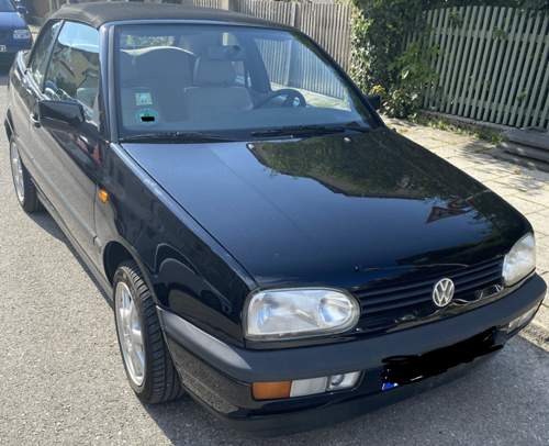

- Bild 11: Ein '94 hat eckige Seitenblinker. Verbaut ist aber ein ovaler, d.h. der Kotflügel wurde getauscht (Gegen einen fürs Facelift ab Modell '96).

- Die Reste am Heck sind von nem zerbröselten Nationenkennzeichen. Das bräuchte man früher, als es noch die schicken DIN-Kennzeichen gab. Kriegt man auspoliert. Der Unilack allgemein hat Swirls, bräuchte also ne Maschinenpolitur.

Es könnte natürlich sein, dass drüber lackiert und das Dach komplett ausgetauscht wurde, weil das natürlich direkt überzeugt, das glaube ich aber eher nicht. Ausschließen kann ich es aber auch nicht und es ist definitiv ein Risiko.

Achso, es ist der falsche Kühlergrill eingebaut --> Das ist ein Standardgrill: Unlackiert, 3 Rippen.
Die Cabrios hatten immer den lackierten mit 2 Rippen, wie die GTI & VR6 Golf.
Schau: https://images.app.goo.gl/EeChVzB6JEtL2bf86
So muss der Grill aussehen + diese eckigen Seitenblinker waren original dran bei MJ '94.
--> Warum wurde das getauscht? Kleiner Frontklatscher? Rost?
Clipse abgebrochen? Grundlos tauscht man es nicht.
Der laute Auspuff rührt daher, dass das n Imasaf-Zubehörtopf ist. Die sind laut. Passen zwar recht gut, aber sind laut.
Das bisschen Rost an dem ist ein Witz und nicht der Rede wert, normal.
Der Unterboden dagegen beginnt bereits unkritisch am Halter daneben zu rosten. Ist noch nicht schlimm.
Aber der Rost frisst sich weiter unter dem PVC-Schutz ins Blech, der sich dann immer mehr ablöst und es dringt durch den Spalt immer weiter Wasser ein. Sowas sollte man halt frühzeitig beheben, dann kriegt man es noch leicht in den Griff

Achso, der falsche Kühlergrill ist auch drin.. das ist nen Standardgrill.
Die Cabrios hatten immer n lackierten, wie die GTI & VR6 Golf.
Der Unterboden dagegen beginnt bereits am Halter daneben zu rosten. Ist noch nicht schlimm.
Schau:
So muss der Grill aussehen + diese Seitenblinker waren original dran bei MJ '94.
Clipse abgebrochen?

Denkst du btw er wurde auch lackiert? was ist mit der komischen D-Plakette hinten?

Zu dem Aufkleberrest habe ich bereits geschrieben.
