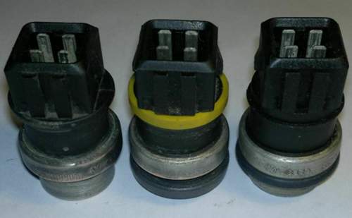

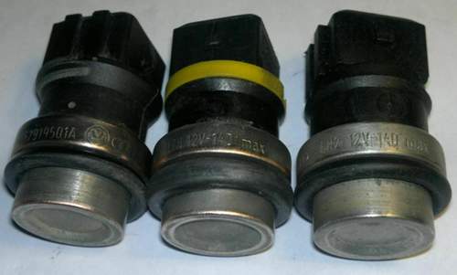

Habe gerade spaßeshalber 3 Temp.Geber aus meiner Teilekiste rausgekramt und durchgemessen.
Alle 3 Geber sind gebrauchte, original VW Teile von ELTH made in Luxembourg.
Alle haben die gleiche ET-Nr. 357 919 501 A.
Einer hat einen gelben Ring, die anderen keinen und sind einfach nur schwarz.
1. Geber Herst.Datum 11.91 Kennzeichnung -125° max. schwarz (siehe Foto links).
2. Geber Herst.Datum 28.97 Kennzeichnung -140° max. gelber Ring (Foto Mitte).
3. Geber Herst.Datum 21.02 Kennzeichnung -140° max. schwarz (Foto rechts).
Widerstandswerte bei + 20° C:
1. Geber: Pin 1+3 = 1,17 kOhm; Pin 2+4 = 2,36 kOhm.
2. Geber: Pin 1+3 = 1,17 kOhm; Pin 2+4 = 2,40 kOhm.
3. Geber: Pin 1+3 = 1,18 kOhm; Pin 2+4 = 2,50 kOhm.
Widerstandswerte bei +50° C:
1. Geber: Pin 1+3 = 0,67 kOhm; Pin 2+4 = 1,35 kOhm.
2. Geber: Pin 1+3 = 0,69 kOhm; Pin 2+4 = 1,45 kOhm.
3. Geber: Pin 1+3 = 0,73 kOhm; Pin 2+4 = 1,55 kOhm.
Alle Messwerte dürften sich im Toleranzbereich befinden und daher kann ich keinen signifikanten Unterschied erkennen.
Ok, eventuell ergibt sich ein tatsächlicher Unterschied erst bei der Messung im +90° C Bereich ?
Gruß,
Zwackelmann.
