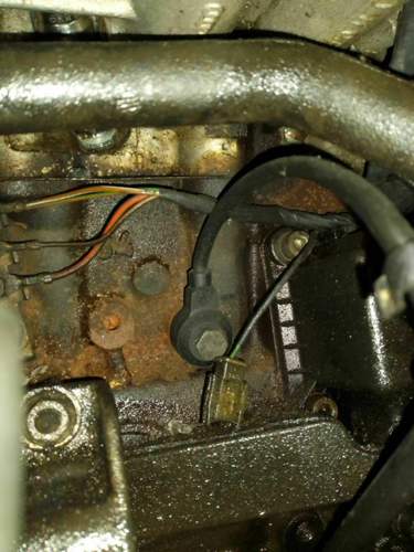

glaube zwar nicht das der Stecker was mit dem Problem zu tun hat aber aus Interesse, weiß einer für was der Stecker ist und wo der angesteckt wird (siehe Anhang)?
Das Öl am Block nicht beachten - das war die Ventildeckeldichtung und die wurde schon erneuert 🙂
Whatsapp-image-2021-12-10-at-10-49
Das dürfte der Stecker für den Öltemperatur-Sensor sein (nur bei Fahrzeugen mit MFA vorhanden).
Gruß, Zwackelmann.
@MLF schrieb am 10. Dezember 2021 um 10:52:03 Uhr:
Hey,
Das Bild ist aber KEIN 1,8er Motor mit 90 PS und dem MKB ABS den du hier aufgeführst hast.
Hui, jetzt wo du es sagst.
Es ist wohl der AEK?
Jedenfalls hat er die "Metallene" Ansaugung die über den Motor geht.
EDIT: Laut Typenschein is es ein AEK011210.
