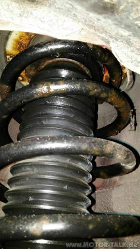

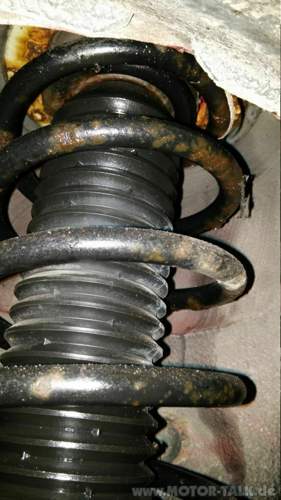

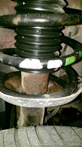

Hallo nochmal..mittlerweile ist das Geräusch lauter geworden... Man hört es jetzt nach jedem Lastwechsel bis ca 80kmh..ist immer nur ein klopfen, als wenn wer um Hilfe klopft.
Habe mal die Radschrauben nachgezogen, und das Geräusch war kurz weg... Kam aber ziemlich schnell wieder :/ ich befürchte, ich werd morgen ma eine Werkstatt besuchen müssen:/

@fly85 schrieb am 24. März 2015 um 21:12:11 Uhr:

So retour aus der Werkstatt...
Es ist das Domlager, was durch die erhöhte Spannung der neuen Querlenker einen grösseren Druck erfährt... 🙂
