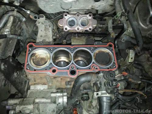

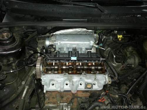

Ne habe es nicht mit nem Haarlineal überprüft, aber man konnte die Unebenheit mit dem Finger spüren. Ist ja zum Teil auch bei dir so, wenn ichs mir ganz genau ansehe. Am Kühlkanal in Richtung Zylinder ist die Oberfläche eher rau und uneben..
Also etwas rauh is er schon gewesen.. aber eben nicht verzogen. Und dicht ist auch alled. Prüf mal nach dem saubermachenmit nem haarlineal. Bei mir bin ich nirgends mit der 0,10mm lehre hinein gekommen. Und mit der 0,05 auch nicht. Ansonsten habe ich da kein problem gesehen.
Und lass dich nicht von den schleifspuren beirren. Am anfang dachte ich auch er wäre an den kanten komplett verzogen. Das kannst aber nur mit dem lineal testen. Und durch die stifte an der krümmerseite welche für die dichtung gedacht ist (damit sie ned verrutscht) ,konnte ich auch nicht an dieser stelle in die selbe richtung schleifen. Die sind an dieser stelle im weg. Deshalb kann es bei dir auch sein das es so wie bei mir nur optisch so aussieht.
Achja. Bevor ich es vergesse. Wenn du eine zkd nimmst dann würde ich die originale nehmen. Denn ich habe jetzt die zweite von elring drinnen und die ist nicht gerade genau verarbeitet worden. Sie hält zwar aber beim nächsten mal nehme ich zumindestens die zkd nur original. Aber musst selbst entscheiden bzw.wirst eh sehen wie das dann aussieht. Hier mal ein foto.

Danke Harry für deine Erfahrungen.
Kopfdichtung ist getauscht und bisher läuft er wieder rund. Hoffen wir mal, dass wir noch lange Freude daran haben werden 😉

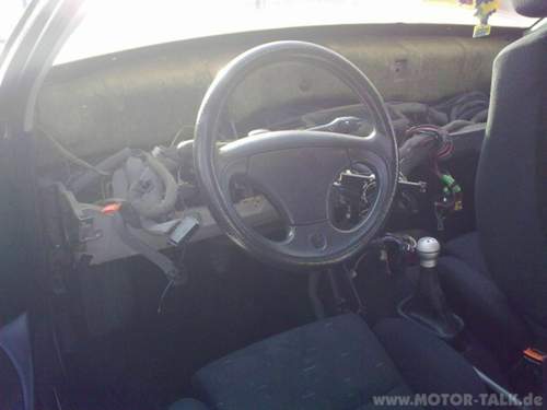

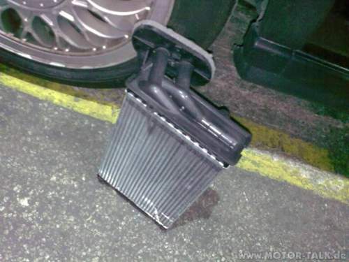

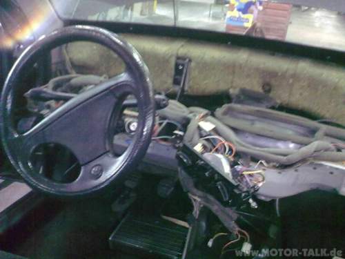

Der Wärmetauscher wurde noch nicht getauscht und ich beobachte den Wasserstand und da hat sich bis jetzt noch nichts getan. Wäre aber schon von Vorteil den zu tauschen, allein schon wegen dem komischen Geruch aus der Lüftung. Nur sträube ich mich noch vor dem hohen zeitlichen Aufwand. Wie lang hast du als eher Unerfahrener gebraucht, um den zu tauschen?
Chris
Hab das auf 2 tage aufgeteilt. Aslo jeweils 4 stunden bzw.gesamt 8 stunden. Dann sind mir noch 2 schrauben übrig geblieben. Mir ist dann aber eh eingefallen wo die hingehören. Waren vom handschuhfach. Wenn du es machst dann mach dir unbedingt fotos. Es sind nämlich glaube ich 5 verschiedene schraubensorten. Wenn nicht sogar mehr. Bin mir jetzt nicht sicher. Das lenkrad samt gestänge musst du nicht ausbauen. Das kann drin bleiben. Du musst nur die 2 abrissschrauben vom träger ausbohren und dann natürlich 2 neue reingeben. Ich jab aber dann normale schrauben genommen. Das lenkrad samt gestänge hab ich mit ner schnur übers dach gebunden sodass es nicht irgendwie herumloegt bzw.hängt und etwas dabei kaputt gehen kann. Falls du noch heizungsdrehregler hast, dann musst du auch keine seile aushängen. Bleibt alles dran. Musst nur schräg rausziehen und hängen lassen. Und im motorraum befinden sich hinter dieser hitzeschutzwand auch noch schrauben. Die folie ist aber eh an diesen stellen perforiert bzw.ausgestanzt. brauchst nur zu dir klappen. Der rest ergibt sich dann schon. Wennst fragen hast kannst dich ja melden. Ps.: hier noch ein paar fotos von mir damals.
Also wenn du auf nummer sicher gehen willst, dann solltest den zur sicherheit auch tauschen. Musst aber selbst entscheiden. Ich persönlich würde es machen. Bevor ich es gemacht habe, dachte ich auch nicht das ich es schaffen würde. Aber jetzt im Nachhinein gesehen war es halb so wild. Wie gesagt nur die 2 schrauben musst halt ausbohren. Der rest ist nurggeschraubt.

Verdammt, was da alles raus muss :-D Hoffentlich bekomm ich das dann alles wieder zusammen ;-)
