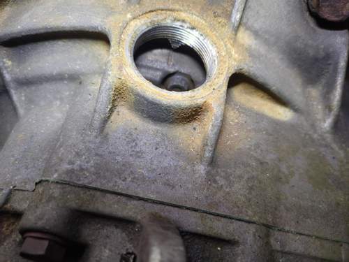

Um den Zündzeitpunkt zu prüfen bin ich in VCDS im Motorblock / Grundeinstellungen und habe gewartet, dass das Auto über 80° warm wird. Trotz das warten wurde dann nicht die Drehzahl auf 1400 /min erhöht, wie das sein sollte. Ich habe ein Bild von VCDS gemacht und steht im Anhang. Vielleicht weist jemand wieso?
Dann habe ich trotzdem mit der Zündpistole unter der grüne Kunstoffkappe am Getriebe geblitzt und konnte keine Kerbe finden oder ist die nur sehr leicht eingeprägt und fast nicht mehr sichtbar? (siehe Bild) Und dann habe ich trotzdem am Nockenwellenrad geblitzt (nur um zu schauen ungefähr).

2) warum sehe ich nicht eindeutig die Kerbe mit der Zündpistole?

Was hat jetzt die Grundeinstellung mit dem Leerlaufsteller zu tun?
Adresse 04 Grundeinstellung, dann Kanal 00 und ausführen.
Da merkst nix, außer dass beim Abblitzen die Marke nicht mehr hin- & herzappelt.
Motor muss warm sein (80 °C), Verbraucher wie Licht, Klima etc. aus und das ist alles.

Also heute mit der verstellbare Zündlichtpistole abgeblitzt und konnte die Markierung erstmal nicht sehen bis ich die Pistole auf 20° vor OT gestellt habe. Also die Zündung war voll verstellt und das Auto läuft viel besser. Ich hoffe jetzt dass ich die AU bestehen werde.
Gut die Zündung war verstellt.......
