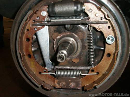

Habe jetzt zum zweiten Mal die alten und gesäuberten Bremsbacken abgenommen um zu schauen, wo zum Kuckkuck es liegen mag, dass die Trommel einfach nicht über die Backen will. Die Radbremszylinder sind frei und nach innen beweglich, also hier deshalb zu vernachlässigen. Auch die diversen Federn sitzen ordnungsgemäß stramm, alle an seinen Platz. Nun gibt es da einen feinen Bewegungsraum, um die Backen rauf und runder zu justieren. Alles mehrfach ausprobiert, nichts hilft. Morgen will ich aus Pappe einen 200mm Kreis (Innenmass der Trommel) fertigen und auf die Bremsbacken legen. Mal sehen, ob das was bringt. Wie oben gesagt, will ich wieder die alten Belege einbauen, da sie noch sehr gut sind. Der Ausbau war relativ einfach. Das Rad lies sich sehr gut von Hand drehen. Mit Schmiergelpapier hatte ich noch die vordere Kante bearbeitet sowie die Flächen sauber abgerieben. Trotz, trotz alledem, die Trommel will nicht drauf!

DEFINITIV ist da irgendwas bei der Montage des Mittelsteges zwischen beiden Bremsbacken schiefgelaufen...
Zur Veranschaulichung hab ich das mal auf dem Bild markiert.vermutlich sitzt der umlenkhebel vom handbremsseil
zur hinteren Bremsbacke nicht richtig in der Aussparung des Mittelsteges...
Dadurch sind die Backen schon vorgespannt und du kannst auf ewig versuchen die Trommel da drüberzuwürgen..
Zum Rest wurde hier schon alles gesagt.... :-)

Hat jemand eine Meinung zu den von mir gekennzeichneten Schatten, vgl. Bild 2a.

So jetzt hab ich mal auf die schnelle bei mir die Bremsbacke wegen Foto für dich ausgebaut!
Ich vermute du hast die Druckstange verkehrt herum eingebaut.
Schau dir die Fotos an.
Da erkennst du auch wie die Federn Richtig montiert werden.

Dachte ich auch erst aber die oberen Feder sind exakt so wie auf deinem Bild montiert....Dreht man die stange um kann man die Federn in dieser Position gar nicht montieren...
Hatte auch schon überlegt ob der TE vielleicht beide Handbremsen gleichzeitig zerlegt hat und dann die linke und rechte Stange vertauscht hat....
Ich meine aber dass das beim Zusammenbau sehr offensichtlich ist dass das nicht funktionieren kann...ist mir vor ein paar jahren (-zehnten) bei einer meiner ersten Golf 2 Bremsen auch mal passiert...
Edit: ich bleibe dabei dass der Umlenkhebel nicht richtig in der Führung sitzt.. :-)

Kann man den "Mittelsteg" zwischen den Backen überhaupt falsch einbauen? Jedenfalls kommt mir der Sitz etwas komisch vor, wie wenn er weiter links müsste.
Vor Freude eurer Anteilnahme, gebe ich euch Jungs allen einen Kuss auf die Stirn. Denn, dank euch, werde ich heute das mir zwischenzeitlich am Bein haftende Problem lösen. Ja, es ist dieser Schatten, der einst den richtigen Sitz des Mittelsteges kennzeichnet. Besonderen Dank an PK Georg. Wie kann ich nur deine herausragende Arbeit würdigen? Einen festen, ehrlichen Händedruck, dabei schaue ich dir so tief in die Augen, dass du es nie wieder vergisst. Und unbekannterweise einen Gruß an deine Frau. Danke nochmals! So, ich ziehe mir jetzt die Arbeitshose an und fahre in die Abstellhalle, dort wo Boote, Campingwagen, Feuerwehr- und Bundeswehrfahrzeuge untergestellt sind, wie meine zwei Golf`s 3

Ja Jackjag,
bleibe bei deiner Ansicht, denn die ist richtig. Der Mittelsteg saß nicht richtig auf dem Hebelarm des Bremsseiles. Ich hatte den Steg waagerecht eingeschoben und von oben betrachtet, sah alles gut aus. Nunmehr habe ich den Steg unten am Hebelarm eigefädelt und hochgezogen. Siehe da, der Schatten stammte von Mittelsteg, wie er einst saß, und war nun überdeckt. Bingo! Es hat auch nur so geflutscht mit den zentrierten Backen beim Aufsetzen der Trommel Auch das Einhängen der Federn ging nun viel leichter. Herzlichen Dank , Jackjag, für deine Mühe und konstruktiven Beiträge. Ja, das Aufnahmeblech hatte ich zuvor an den sechs Kontaktstellen eingefettet.

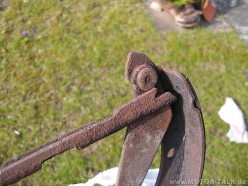

Dieser Hebel war fest, also keine (Hand)bremswirkung.

Naja, noch nicht ganz "well done", denn vergleich mal auf den Bildern 3+4 die Stellung des Handbremshebels . . . da geht noch was Richtung Grund-/Endstellung (durch Seil-Einstellmuttern lösen) ;-)
Ich mach auch gern mal bissl Fett mit'm Pinsel auf die Feder und den Seilzug innendrin (rostet dann auch nicht so schnell und flutscht auch der Hebel besser zurück).
Dann (Trommel drauf + Radlager auch, is klar) erstmal durch Fußbremse treten einstellen. Ich laß dann gern gleichzeitig noch jemand auf die Trommel kloppen, damit der Nachstellkeil auch möglichst tief rutscht und möglichst eng einstellt.
Und erst dann nach 'ner kurzen Proberunde mit paarmal bremsen (und evtl. nochmal gebremst draufkloppen) die Freigängigkeit prüfen und wenn ok, Seillänge einstellen
---> dann isses "well done" ;-)
