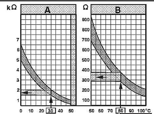

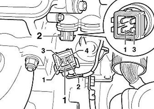

@golf3sebastian schrieb am 19. Februar 2019 um 13:23:47 Uhr:
es wird wohl ein Temperaturfühler durch defekt einen falschen Motorzustand an das Steuergerät geben , und es nicht den Motor als kalt erkennt . das ist so meine Vermutung , nur habe ich nicht das Wissen welcher Fühler da zuständig ist ?? und wo der sitzt
Dann lass deinen Enkel doch mal den Kühlmitteltemperaturgeber austauschen, wenn er schon den Beruf eines Kfz-Mechatronikes erlernt.
Zu deiner Orientierung sollte die folgende Zeichnung helfen -
es ist das Teil 33 (ET-Nr. 6U0 919 501 B )
https://volkswagen.7zap.com/de/rdw/golf/go/1996-166/1/121-121067/
...unterhalb des Zündverteilers (s. dieses Foto).
...der dünne blaue Ring ist deutlich zu sehen.
