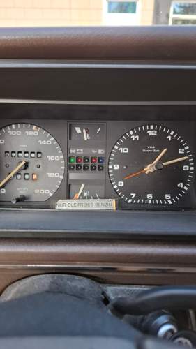

Moin, ich versuche mich so knapp zu halten wie es geht. Habe vor 2 Wochen in meinem Golf 2 einen Motor getauscht. Nun hat der neue Motor das Problem dass er relativ schnell zu warm wird (innerhalb von 2-3km siehe Bild) OHNE dass der Lüfter an geht. Teilweise schafft er es auch knapp den 2. Punkt von rechts zu berühren. Folgendes wurde bereits geprüft/getauscht ohne dass sich das Problem verändert hat:
-Wasserpumpe geprüft-> Welle i.o., Wasserpumpe dreht
-Thermostat getauscht, 2 verschiedene wurden verbaut, beide sind ~2k km und ~4k km alt
-Kühlmittelsensoren wurden getauscht
-Kühler auf Durchfluss geprüft->i.o.
-Thermoschalter wurde getauscht, Relais geprüft-> i.o. (beim Überbrücken des Schalters lief der Lüfter an)
-Rücklaufleitung ist i.o.
-Beide Schläuche von/zum Wärmetauscher sind warm
Bisher habe ich die Erfahrung gemacht dass die Nadel nie weiter ging als in der Senkrechten egal in welcher Situation. Die Warnleute blinkt übrigens nie weil der Anschluss am Kombiinstrument defekt ist, nur noch so als Info. Welche Möglichkeiten gibt es jetzt noch, weiß jemand weiter?

Ich habe aber ein Lüfter mit 2 Stufen. Zumindest wenn ich nach den Kabeln und dem Thermoschalter gehe auf dem 90° und 102° eingraviert sind. Zündung ist eingestellt ja. Bin jetzt mal ~30km ohne Thermostat gefahren und ja logisch dauert es länger bis er auf Temperatur kommt aber ich habe es nicht weiter als diese Anzeige geschafft (siehe Bild) und dabei ist auch der Lüfter angegangen! Der blau markierte Schlauch aus dem einen Bild welches ich geteilt habe ist auch plötzlich warm. Also doch beide der getesteten Thermostate kaputt?

ich würde gerne noch mal auf deinen Ausgangspost zurück kommen. Ich glaube, du bzw dein 2er habt überhaupt kein Problem.
Du schreibst: "dass er relativ schnell zu warm wird (innerhalb von 2-3km siehe Bild) OHNE dass der Lüfter an geht. Teilweise schafft er es auch knapp den 2. Punkt von rechts zu berühren."
Grundsätzlich ist es doch gut, dass der Motor schnell warm wird. Wo ist das Problem, wenn der Zeiger der Anzeige über die Mitte hinausgeht? Das heißt doch nicht, dass der Motor dann zu heiß ist. Früher haben die Wassertemperaturanzeigen in Autos noch tatsächlich die Temperatur angezeigt. Da ging die Nadel auch schon mal an den roten Bereich ran und ist dann wieder abgesunken, wenn der Lüfter angesprungen ist oder der Fahrtwind doller wurde.
Bei moderneren Autos stehen die Zeiger der Temperaturanzeigen nach Erreichen der Betriebstemperatur immer wie festgenagelt in der Mitte. Natürlich sind die Temperarturregelungen auch feinfühliger geworden, aber in erster Linie sollen wahrscheinlich damit die Fahrer beruhigt werden.
Also, wann ich das richtig sehe, sollte bei deinem Auto alles in Ordnung sein.
Christian
Ich würde halt bei der Anzeige gerne wissen wo genau die 90° sind. Also, ich geh jetzt mal von einer Betriebstemperatur von 90° aus. Wie gesagt, bisher hab ich nur die Erfahrung gemacht dass die Nadel senkrecht nach oben steht und bin daher immer davon ausgegangen dass dort die vermeintlichen 90° sind. Die Anzeige in meinem KI ist ja leider nicht so leicht zu lesen?? ich fahr jetzt erstmal ohne Thermostat bis ich ein neues besorgt habe und dann sollte das Problem denke (und hoffe) ich gelöst sein.

Moin, wollte mich nochmal mit der Lösung melden. Hatte wirklich 2 defekte Thermostate die einfach nicht geöffnet haben. Habe ein neues bestellt und das Problem ist behoben. Nadel steht jetzt immer senkrecht und sobald sie sich ein wenig weiter bewegt geht der Lüfter auch wieder an. Vielen Dank an alle die geholfen haben.
