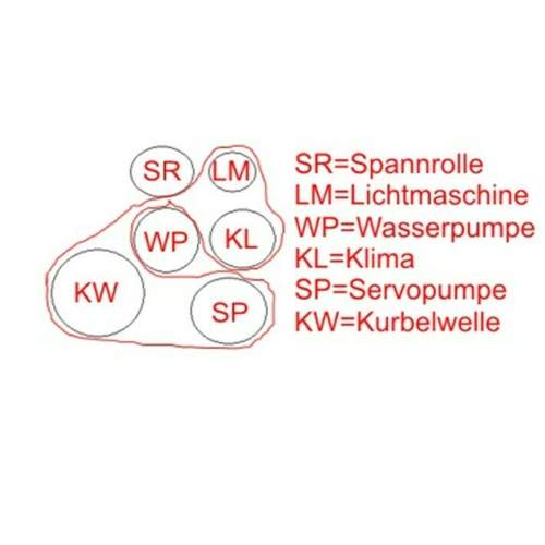

Nene, also wenn ich mir die Mühe schon mache, möchte ich aber auch alle Aggregate (Servo, Klima, Generator und Wasserpumpe) über einen Polyriemen/Flachrippenriemen antreiben.
Mit automatischem Riemenspanner versteht sich.
Nene, also wenn ich mir die Mühe schon mache, möchte ich aber auch all Aggregate (Servo, Klima, Generator und Wasserpumpe) über einen Polyriemen/Flachrippenriemen antreiben.

...zeit oder geld ist wohl weniger das Problem...
Die Machbarkeit (im Verhältnis zum Ergebnis) stelle ich einfach mal in Frage...
Hast du dir den Aufbau schon mal "mit Verstand" angeschaut??
Wie du da alles über einen Riemen laufen lassen möchtest, frage ich mich...
Aber ich lasse mich immer wieder gerne überraschen...

Habe jetzt schonmal erforscht und herausgefunden, das es sämtliche Keilriemenscheiben auch als Polyriemenscheiben (Golf 3) gibt. Der Rest kommst nur noch auf den Umschlingungswinkel an. Läßt sich aber auch machen, guck mal bei einem V8 was da der Polyriemen manchmal für komische Wege nimmt.
Naja mal schauen, ich baue auf Lotto 🙂
So wäre jetzt mein Gedankengang, bitte entschuldigt die krakklige Riemenführung, bin im PC-Zeichnen nicht so gut...(freihand ist auch nicht besser ) 😉
Die Wasserpumpe wird über den Riemenrücken angetrieben...
Denke mal, das man es für 100 bis 300 Euro realiesieren könnte. Je nachdem wie gut die Schrottibeziehungen sind...

freut mich das dies doch geht aber welche teile brauch ich den nun konkrett und wegen spannen die lima vom golf 3 spannt sich doch ned von selbst oder?
