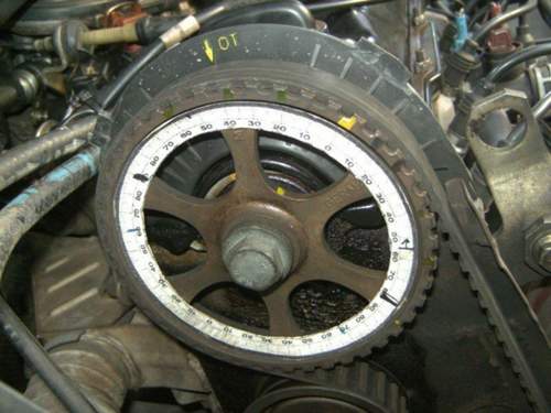

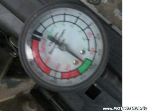

Ich hatte mal interessehalber den anliegenden Unterdruck mittels Vakuummeter gemessen und später bei angeschlossenem Unterdruckschlauch und aufgeklebter Gradscheibe am Nockenwellenrad die Frühverstellung abgeblitzt. Ich bin der Meinung die Unterdruckverstellung blieb die ganze Zeit erhalten....zuzüglich der ca. 20° per Fliehkraft.
Gruß Thomas

Den zzp an der nockenwelle anblitzen? Wie hast du das gemacht, dreht ja nur die Hälfte der kw.
Hallo
Ich widerspreche dir ungern, aber das MSG kann bei der Mono Jetronik keinen Einfluß auf die Zündverstellung nehmen, das ist nicht möglich.
Und ja, abblitzen geht wunderbar...ob eine Welle nur die Hälfte dreht oder das doppelte spielt keine Rolle. Mir diente es nur zum Vergleich der unterschiedlichen Wirkungsweise der Unterdruck sowie der Fliegkraftverstellung....was an der Kurbelwelle zbs. 20° vor OT sind an der Nockenwelle eben nur 10°
Gruß Thomas

@michl90 schrieb am 12. September 2016 um 21:14:12 Uhr:
Seeehr gut erkannt von Dir :D
nur i-ein Relaise im Hirn versagt den Dienst :mad:
Die KW wird bei nur jeder 2. Umdrehung angeblitzt,
das NW-Rad bei jeder seiner Umdrehungen !

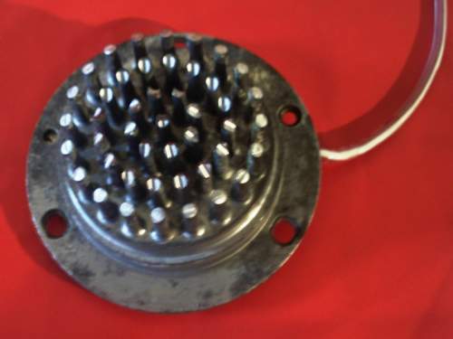

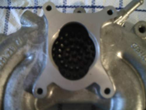

@Patrick889 schrieb am 11. September 2016 um 13:44:48 Uhr:
Vorwärmigel rasiert
. . großer Blödsinn, pubertäres Hinterhoftuning,
bei Vergaser mag das evtl. noch einen Hauch im oberen Drehzahlbereich gebracht haben, beim Monojet verschlechterst Du damit nur die Gemischaufbereitung :mad:
Die Spitzen der Stacheln sollten natürlich bearbeitet werden (z.B. anspitzen) da die "Flächen" am Spitzenende die Strömung hindern.
(ich habe sie richtungsgebend ausgekehlt)
MFG

das ist aber auch blödsinn!
der igel hat nichts mit der gemischaufbereitung zu tuen der soll nur die luft erwärmen damit es nicht zu vereisung kommt.
ob der igel nun glatt ist oder stacheln hat hat 0 auswirkungen.
oder hast du da andere quellen die belegen das er dafür da ist?
mein igel ist seit mehr als 10 jahren platt und es hat keine auswirkung.
