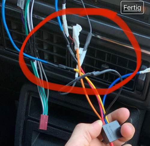

Ich habe mir vor kurzem ein Golf 2 zugelegt .
Nun wollte ich aus meinem alten Auto mein neues Kenwood Radio einbauen.
Sobald ich es aber anstecke fliegt die Sicherung am Radio,
Stecke ich aber ein älteres Radio an ,funktioniert es einwandfrei.
Was kann das sein ?
Habe gedacht das neue Radio ist defekt oder so , aber in meinem alten Auto geht es wieder einwandfrei.
Habe auch schon nachgemessen und es ist alles richtig angeschlossen .
Vielen Dank

Stimmt denn hier alles? Da wurde doch dran rum gebastelt. Man kann ja auch nicht sehen wie es weiter oben an den Kabeln aussieht. Ich vermute den Fehler in den Kabeln. Am besten ab original Kabelbaum einen neuen Stecker dran (vernünftig verlöten). Damit wäre die Fehlerquelle schon mal ausgeschlossen.

Ansonsten würde ich das neue Radio mal woanders anschließen….
Hat er doch schon.
Das "neue" Radio kommt aus dem "alten" Auto.
mach doch mal alles ab ausser rot, gelb + schwarz ( mehr braucht es nicht für die Spannungsversorgung )
und dann schauen ob die jeweilige Leitung per Stecker auch an der richtigen Leitung im Radio ankommt.
Ausser einer Vertauschung kann ich mir nur schwer was vorstellen.

Wird im alten Auto die Zündungsleitung (rot) auch verwendet? Oder musst du das Radio manuell anmachen?
Falls Zündungsleitung nicht vorhanden, würde ich beim neuen Auto auch mal ohne Zündungsleitung versuchen.
Plus und Zündplus gehen auf dem letzten Bild jeweils auf ein blaues Kabel. Das ist nicht original so.
Altes Auto hat auch Zündungskabel.
Hinter den Blauen ist aber original, und durchgemessen habe ich ja auch . Das ist schon richtig so

Ist der Adapter/Stecker der, der aus dem alten Auto stammt?
Oder ein anderer?
Ich tippe, dass die Steckerbelegung im Adapter eine Andere/Falsche ist.
wie man auf später gezeigten Bildern sieht ist die Verkabelung vom Bordnetz und!!! auch der Radioanschluss mal bebastelt worden. Beides definitiv nicht original.
... wenn "alles richtig so" wäre... würde die Si. nicht auslösen.
Umpinnen wurde schon vorgeschlagen.
Das messen kann von hier aus keiner machen.
Vllt. wohnt Jemand in deiner Nähe den Du mal besuchst?
