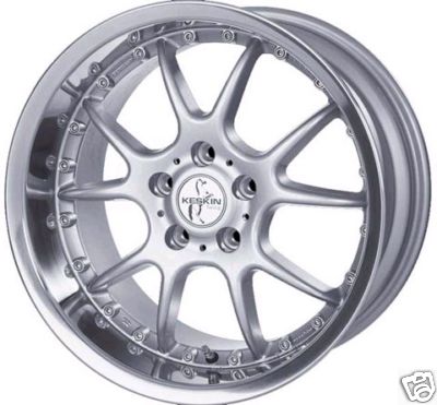

Vorerst: Habe schon die ganze zeit nach Infos im I-Net gesucht,aber nicht wirklich schlauer geworden,daher wende ich mich mal an euch 😉
Und zwar würde ich mir gerne Niederquerschnittreifen anschaffen,allerdings habe ich nicht wirklich was passendes gefunden bis jetzt,wenn ich jetzt auf ner seite eingebe 205/40 R16 finde ich schon reifen,aber dachte das diese dann auch so ausehen würden (siehe bild) halt das die Reifen schräg noch oben verlaufen,diese habe ich aber noch nicht einmal gesehen auf den Internetseiten..haben diese reifen eine speziellen Namen?^^
Habe 16 Zoll Keskinfelgen ET: 30
http://data.motor-talk.de/data/galleries/421629/209254/bild-44992.JPG
Vielleicht weiß ja auch noch jemand was solche Reifen im Durchschnitt kosten..🙄
Das liegt nicht am Reifen. Dieses Bild entsteht, wenn man beispielsweise auf eine sehr breite Felge (8J oder so was) einen relativ schmalen Reifen (195 o. Ä.) montiert. Heißt: Jeder Reifen kann auf der entsprechenden Felge mit schrägen Flanken montiert werden, insofern er vom Hersteller dafür freigegeben wurde.
MfG
T.

okay,wie finde ich nun raus welchen Reifen ich nehmen müsste,damit das bei mir so aussieht? würde schon gerne meine breite von 205 behalten.
dazu musst und mal sagen welche Breite deine Felgen haben!
und nebenbei mal erwähnt ein 165/65 R14 istz auch ein Niederquerschnittsreifen^^
verrückt😁 war ich gerade draussen beim auto und musste feststellen das ich schon 205/45 R16 drauf habe^^ aber sieht trotzdem nicht so aus wie auf dem bild😕
Freund von mir hat auch 16 Zoll Felgen drauf und niederquerschnittreifen,sein Fahrwerk ist genau so tief eingestellt wie meins,aber bei ihm kann man zwischen Reifen und Radkasten noch durchgucken,meine Hinterreifen sind im Radkasten..
Daten : 205/45 r16 80H 7,5
ein 205/45 auf ner 7,5zoll schmalen felge zieht sich auch nicht wirklich. guck mal nach 195/40ern.
und das bild deiner felge oben ist keine 7,5er sondern wohl eher ne 9x16
das von dir angehangene bild zeigt eine 3teilige schmidt modern line in schätzungsweise 9,5x16 mit nem 215/40er. (vermute ich jetzt mal so vom weiten😉)
schaue dir einfach mal mein Bildchen an, ich denke dann verstehst du das auch^^
irgendwann springt der Reifen von der Felge, also immer nur mit Freigabe vom Reifenhersteller, mache gehen weiter als andere Hersteller, weil sie mehr testen!
Felgenbreite-zu-reifenbreite
Heißt dann also für mich wenn ich gerne die schrägung der Reifen hätte aber auch nen Breiten Reifen bräuchte ich andere Felgen??😰

was du brauchst ist halt ein reifen, dessen lauffläche deutlich schmaler ist, als die felge selbst. darum meinte ich ja, schau nach nem 195/40er. das ist zwar net sooo schräg, aber optisch das beste auf deiner felge.
und ja, wenns so ähnlich ausschauen soll wie in dem video, brauchst breitere felgen..
und unbedingt ziehen lassen musst du nicht. es gibt zum glück ja auch noch die G60-verbreiterungen. die sind wirklich ausreichend breit.
anbei mal ein foto davon. mit 9x16 rundum mit 215/40-16

ja war auch schon mein gedanke mit den Verbreiterungen,allerdings finde ich das Plastik nicht wirklich hübsch,hab jetzt auch keine drann,halt nur metall.....bin schon seit längerer Zeit auf der suche nach jemanden der mir Golf 1 Radläufe anbauen kann oder halt den Radlauf ordentlich ziehen,aber iwi verstecken sich die leute vor mir glaub ich^^
