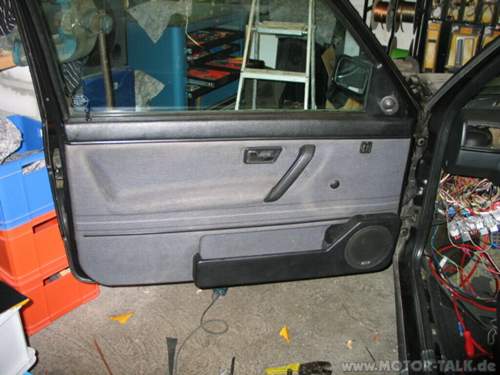

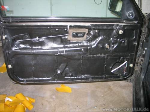

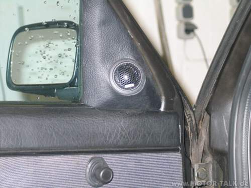

Die Arbeit mit den LS hinten würd ich mir sparen. Da du ja Doorboards bauen willst, ein gescheites 2-Wege Frontsystem über Endstufe und den Sub dann bist du LS mässig gut ausgerüstet. Sehr wichtig ist es, die Türen vernünftig zu dämmen, entweder mit Bitumendämmplatten oder mit dem teurerem Alubutyl. Den Tiefmitteltöner in das Dobo und den Hochtöner ins A-Brett, Spiegeldreieck od. A-Säule.

Punkt 3: Den Hochtöner kannst du auch ins A-Brett setzen, schöner vom Klangbild ist es aber ihn auf´s A-Brett zu setzen (bitte nicht anschrauben, sondern 2seitiges Montageklebeband benutzen)
oder halt ins Spiegeldreieck. Siehe Foto
Punkt 4: Bauschaum in der Tür??? Völliger Blödsinn. 1. Zieht das Zeug Wasser an und wirkt nachher wie ein Schwamm (in den 70ern hat man teilweise Hohlräume bei PKW ausgeschäumt, diese waren als erstes weggegammelt.)
2. Viel Spass beim Fensteröffnen, wenn die Tür zugeschäumt ist. Dafür gibt es extra Dämm-Material auf Bitumenbasis (selbstklebend) oder Alubutyl (leichter aber wesentlich teurer).
Du kannst eine kleine Dämmung vornehmen, indem du die Aussenhaut der Tür von innen beklebst oder eine Volldämmung und ersetzt die Spritzwasserfolie auch durch Dämm-Material.
