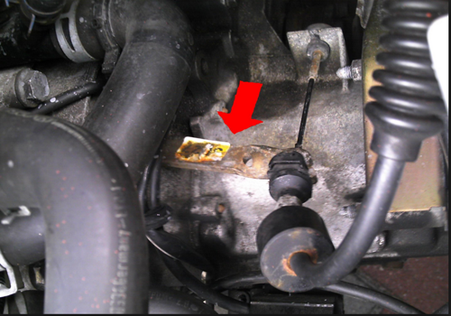

mir ist heute beim fahren (Golf 2 1,3 KAT BJ 91) das Seil aus der Halterung gesprungen (dieser metallene Haltebügel in dem man den Zug reinsteckt)
Habe nun gesehen das das Seil eh ein wenig vergammelt ist, kaum hält und ebenso auch dieser "Bügel" in dem der Zug steckt nicht mehr der beste ist.
Neues Seil habe ich bereits von ATE hier liegen , frage mich jedoch ob man diese große Metallbügelhalterung auch wechseln kann ? Habe jetzt nicht genau hin geschaut ob sie verschraubt ist.... Ist doch sehr verrostet das Teil.
Das Seil steckte auch einfach nur so drin ohne irgendwelche Befestigungssätze o.ä
Brauch ich diesen Befestigungssatz noch zusätzlich?

vermutlich JA.
Mach doch mal Fotos was noch vorhanden ist.

Der verlinkte Befestigungssatz passt nur für 1,6-2,0l (ausser G60).

Also gibt es keine Befestigungssätze für das Seil beim 1,3er?
Habe es jetzt in diesem Metallbügel auch schon mit 2 Kabelbindern festgemacht ... hält super aber sieht echt nicht schön aus ....
Wäre wenigstens dieser Bügel neu ..
Anbei noch ein Foto, habe es gestern nicht mehr geschafft (nicht mein Auto ... ist kein Golf 2 sondern ein Ibiza aber das zeigt es ganz genau welches Teil ich meine da es genau so aussieht beim 2er )

Nein, beim 1,3er passt diesr Befestigungssatz NICHT.
WAS hast du WO mit Kabelbindern befestigt? Und WARUM? (Foto?)
DoMi
edit: in einigen Fällen gehört in das kleine Loch wo ungefähr dein roter Pfeil hinzeigt, eine Zugfeder, die den Hebel in Richtung Fahrzeugfront zieht.
evtl. fehlt die bei dir.
Die Feder habe ich dort ebenfalls, nur sieht der Bügel mit Feder nicht mehr schön aus, wollte ihn ersetzen nur weiß ich nicht ob es den als einzelnes Ersatzteil gibt oder ob er ein fester Bestandteil am Getriebe ist ?
Das Kupplungsseil wird ja in den Bügel reingeclipst, dort rutscht es immer gerne raus (besonders nervig beim fahren da mein Pedal dann einfach oben bleibt^^) daher habe ich es mit 2 Kabelbindern fixiert....

Das ist der Ausrückhebel. Den gibt es natürlich als Ersatzteil (wie jedes andere Teil vom Getriebe), aber nach meiner Erinnerung lässt der sich nur bei ausgebautem Getriebe tauschen. Ist die Frage, ob der wirklich so verrottet ist, dass der neu muss. Das ist ja doch sehr dickes Material.
