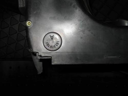

ich habe hier einen Luftkanal (wie im Bild Nr 16 zu sehen) hier liegen und würde den gern über den Winter einbauen.
Nur wo wird dieser angesteckt? Hat hier jemand ein Bild?
Hat der Luftverteilerkasten unter dem A-Brett eine Öffnung dafür, wo jetzt eine Blindkappe drauf ist?
Vielen Dank für Eure Hilfe.

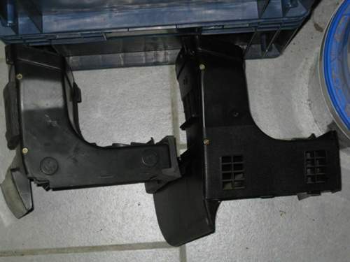

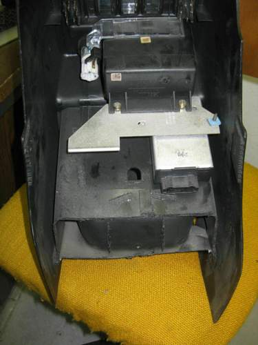

Hier nun paar Bilder. Die TN erkenne ich da leider nicht mehr.
Luftverteiler01
Luftverteiler02
Dscn9159

Gibt nen gesonderten Fußraumausströmer für die Fondheizung, also das Teil unter der Heizung vor dem Luftkanal.

Koenntest Du mal Bitte das Teil im Bild markieren, welches Du meinst?
Mein Freundlicher hat naemlich nichts gefunden, was noch anders sein koennte und ich will nicht unbedingt mein Golf in der Tiefgarage mit ner Taschenlampe aufm Kopf unbedingt zerlegen um zu schauen wie das alles aussieht.
Daher fragte ich auch, ob der Fussraumaustroemer sowas wie eine Blindverschluss hat, wo man den Fondausstroemer anstecken kann.

Ist auf deinem Bild nicht drauf. Gemeint ist das Teil, was man sehen kann, wenn man die Mittelkonsole entfernt, das unterste Bauteil der Heizung. Im Bild mit "24" markiert.

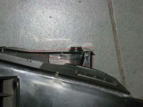

Kram, kram... Ich hol das hier mal hoch...
Hat den Fußraumausströmer mittlerweile mal jemand eingebaut? Wenn ja, ging das ohne Probleme?
Ich bin der Meinung das Teil (bzw. die Teile) bei meinem früheren Golf schonmal (erfolgreich) verbaut zu haben, bin aber jetzt beim gleichen Vorhaben an meinem Rest-Golf-Projekt auf unerwartete Probleme gestoßen.
Und zwar ist es so, dass ich die Mittelkonsole nicht weit genug nach vorn schieben kann, da fehlen mindestens 2cm.
Ursache des Problems ist meines Erachtens der Fußraumausströmer für vorne, also das Verbindungsstück zwischen Gebläsekasten und dem Kanal nach hinten.
Der normale Standart-Ausströmer fällt unten nach vorne schräg ab, dort wo die Schaumstoffmanschetten der Mittelkonsole "andocken". Der Ausströmer, der für den Luftkanal unter die Sitze gedacht ist, hat aber die vertikale Fläche zur Mittelkonsole hin gerade, nicht schräg. Und dort stösst die Mittelkonsole an.
Jetzt hab ich zufällig gesehen, dass es mal Mittelkonsolen "für Fahrzeugeinsatz in kalten Klimazonen" gab und vermute, dass die Mittelkonsole bei Autos mit dem hintern Ausströmer anders ist. Die Mittelkonsole selbst hat ja auch ein Ausströmer für hinten, allerdings wird der nicht angeströmt, wenn der Fußraumkanal verbaut ist. Daher könnte die Konsole in dem Fall ja anders sein.
Ich hab meine Konsole jetzt mal "umgebaut", würde aber trotzdem gerne wissen, ob schonmal jemand ähnliche Probleme hatte.
Ja, hier, ich 😁
Hatte das in meinem blauen Golf drin und nun auch wieder im 16V.
Mittelkonsole müsste eine normale sein, habe die für die eFh.
Hast Du beide Teile für die Fondheizung? D.h. den Verteiler der unter den Heizungskasten kommt und die Luftführung unter dem Teppich?
Die Luftführung muss mit wenig Abstand auf dem Mitteltunnel anliegen. Wenn nicht, hättest Du eine Version für den Syncro/G60. Wobei die aber auch in die Standardkarosse passt, wenn Du den passenden Verteiler für den Syncro hast.
