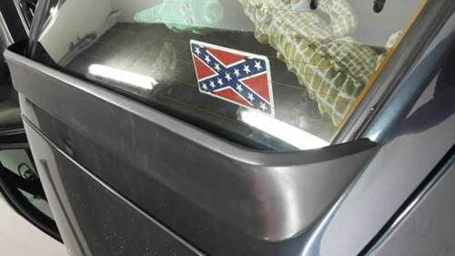

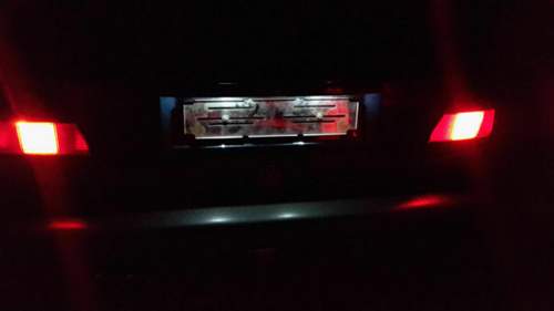

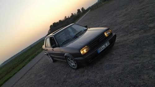

Basis war ein verlebtes Kassenmodell
Golf 3 votex 7x15
ST 60/40 Fahrwerk
Originaler GTI Heckspoiler
Edition one sitze mit Madison türpappen (sind jetzt schwarzem Leder gewichen)
Lederlenkrad
Golfballschaltknauf
Leder schaltsack
Weiches A-Brett (mittlerweile schwarz)
Schwarzer Dachhimmel mit klappgriffen
Wenn Du dezent tunen willst, bedien dich zuerst an der damaligen Sonderausstattung 🙂

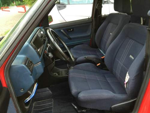

kannst ihn auch einfach nur mit federn etwas tiefer legen,30mm oder so!als innenausstattung könnte man eine blaue recaro nehmen weil die passt überall rein und finden tut man sie auch noch.bei den felgen könnte man auch orig. alus nehmen!

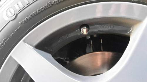

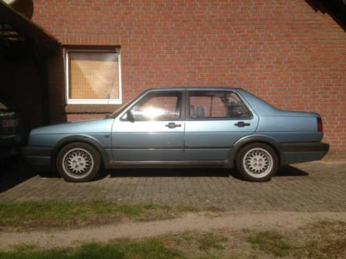

...am besten ist, wenn es dezentes Tuning sein soll, Du greifst unter anderem in das original VW Zubehörprogramm...z.B. bei den Felgen. Damit bekommt man ohne Probleme TÜV da orig. VW Zubehör und es muß nichts gebördelt o.ä. werden.
Da wären "AVUS" Alufelgen in 6x14 ( erstes Foto) mit Reifen 185/60/14 oder BBS RA Alufelgen in 6x15 ( zweites Foto ) mit Reifen z.B. in 195/50/15.
Fahrwerk eines in 30-40mm tiefer Von Vogtlang ( https://www.n2o-tuning.com/.../ ) oder eines von AP ( https://www.tunero.de/.../...ahrwerk-fur-vw-golf-ii-19e-1g1-84224.html ) oder eines von H&R ( https://www.tunero.de/.../...olf-ii-19e-1g1-cup-kit-comfort-26392.html )...alle drei Fahrwerke sind gut bzw brauchbar.
Ansonsten wie @trigger1972 schon schrieb ein paar Sportsitze und dazu passend ein Sportlenkread in 350 oder 360mm Durchmesser von raid oder momo.
Den Rest vom Inneneraum gestaltest Du Dir nach entsprechenden Vorlieben.
Was ebenfalls noch machbar wäre ist ein dezenter Sportauspuff/Endtopf oder halt ab Katalysator die komplette Auspuffanlage vom GTI mit Doppelendrohr.
Tuning-/Anschauungsbeispiele für den Golf 2 gibt es zuhauf über Suche via "google" Bilder ( https://www.google.de/search?... )...such Dir was passendes für Dich aus.
