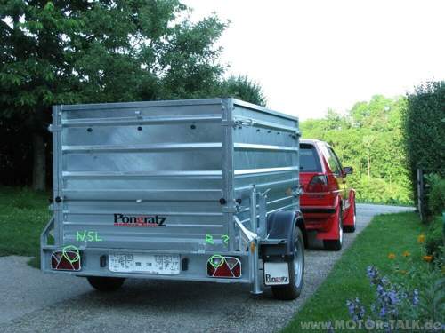

Original geschrieben von Golf II Gti 16V
wieso abschalten, bei meinen anhenger hab ich die NSW angehengt und leuchtet beim anhenger
hab heute geschaut , weil ich in gebraucht habekurze frage da rein 😁😁
mein vater hat gesehen das die Rückscheinwerfer nicht gehen 😕
hab ich die vergesen oder falsch irgendwas 😕😕😕
schreib das nochmal neu und verständlicher, ich kann mir keinen Reim drauf machen was du damit meinst 😕
