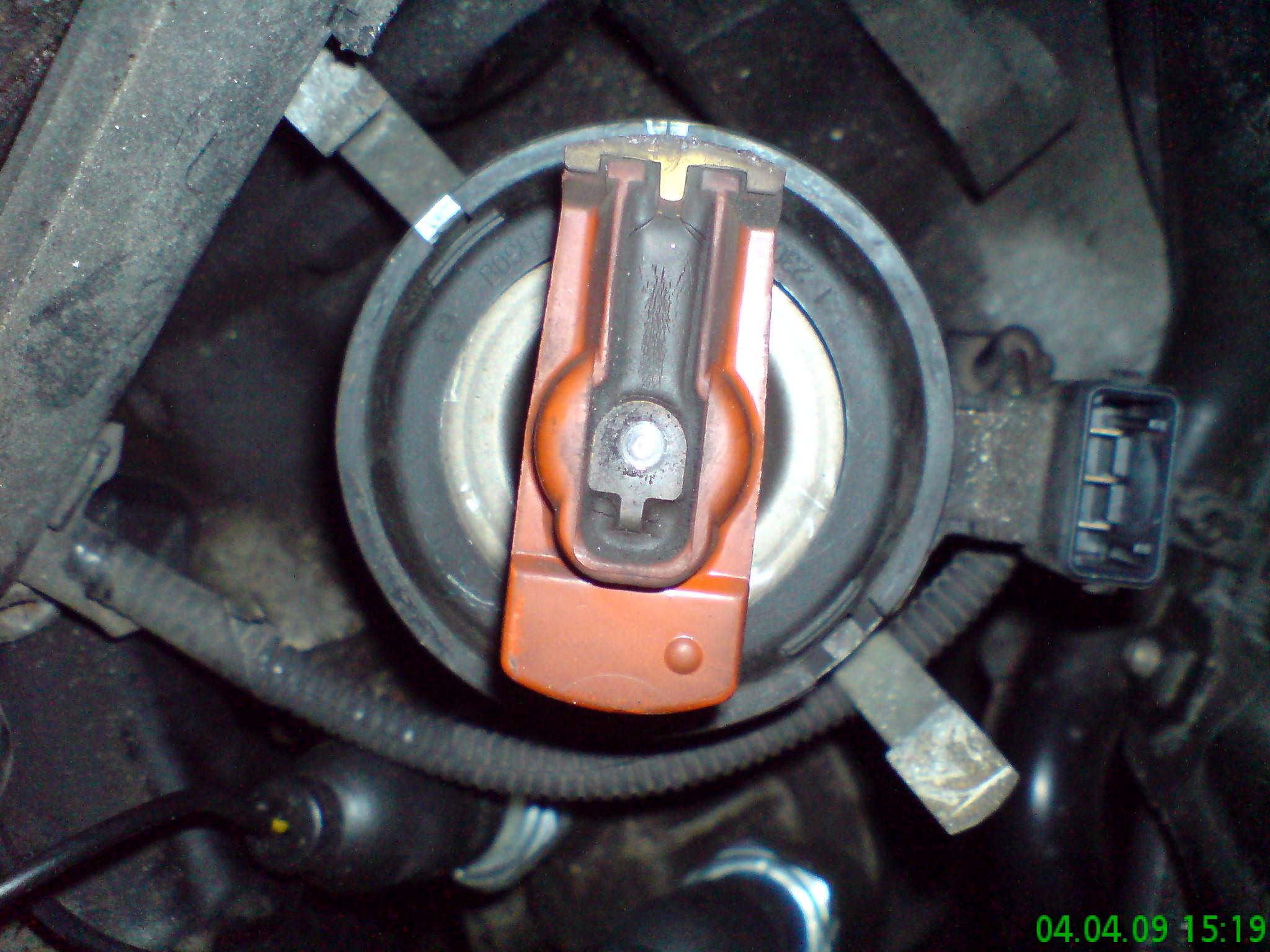

Also nochmal zur Grundeinstellung Zündzeitpunkt:
Verteilerkappe ab, dann ist auf den Finger, am Metallkontakt eine Kerbe (ist in der Mitte), diese muß auf die Kerbe am Verteilerrand zeigen. Dann ist ZZP in Grundeinstellung und alles tutti...

Wenn du die 13er Schraube löst und dann am Verteiler drehst, dann verdrehst du das Gehäuse. Wenn du den Motor, an der Kurbelwelle, von Hand durchdrehst, verdrehst du den Verteilerfinger/welle.
Hier mal ein Bild von einem fast genau auf Grundeinstellung gedrehten Verteiler.

Danke für das Bild das meinte ich mit kerbe, das weiß ich auch schon ich wußte nur nicht den zusammenhang ob ich die stellung auf der kerbe verdrehe wenn ich dann den ganzen verteiler unten drehe!?! wenn sich da nix verstellt brauch ich ja garnicht unten dran rundrehen, oder, peil ich wieder was nicht.

Du drehst den Motor auf OT, dann nimmst du die Verteilerkappe ab und wenn der Finger nicht genau auf die Kerbe zeigt, dann löst du die 13.er Schraube und verdrehst den Verteiler/das Gehäuse. Der Finger bleibt stehen, du drehst also nur das Gehäuse und nicht die Welle.
