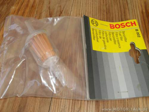

@ Aschi85 Mach erstmal die Kontakte neu. Zündspulen und Kondensator (nicht dieser schwarze Entstörkondensator, sondern der Runde am Verteiler) gingen selten kaputt. Falls etwas im Tank sein sollte, setz so einen kleinen Benzinfilter in die Kraftstoffleitung, vor die Benzinpumpe. Dann kannst Du sehen, ob da irgendwelcher Schmodder im Tank ist.

Benzinfilter
