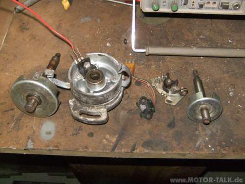

Tach
Ich antworte mal hier in deinem ersten Beitrag zum Thema..denke das geht iO.
Der rechte Hallgeber auf dem Bild stammt aus einem Golf 3, eventuell Baugleich mit deinem Golf, der linke Verteiler insklusive Hallgeber kommt aus einem E-Kadett.
In deinem zweiten Beitrag hatte ich dir einen Link eingestellt wo du preiswert Hallgeber beziehen könntest....Vergleich die Dinger mal mit dem auf dem Bild. Selbstverständlich solltest auch mal deinen Verteiler zerlegen....dann hättets zu 100% Gewissheit 🙂
Gruß Thomas

Tach
Weiß jemand wie ich den Hallgeber ausbauen kann?!
Man hat mir gesagt ich muss den kompletten Verteiler tauschen.
Warum sollte man den kompletten Verteiler tauschen wenn nur der Hallgeber defekt erscheint??
Hallo...in welcher Welt leben wir eigentlich.
Der Verteiler lässt sich problemlos zerlegen, der Hallgeber ist meist mit Nieten befestigt.
Der Mitnehmer am unteren Ende des Verteilers ist mittels Splint auf der Welle gesichert, Splint raus...Mitnehmer ab....Oberteil (Segmentscheibe mit Welle) rausziehen.
Gruß Thomas

Ich habe die Verteilerkappe abgenommen, Finger abgezogen und den Seegering aufgemacht und die Schraube in der Mitte gelöst.
Müsste doch eigentlich aufgehen oder?!

Tach
Zum Wechseln des Hallgebers muss ich dich nicht den kompletten Verteiler demontieren oder?
Doch, musst du leider.
Du bekommst die Verteilerwelle nicht herausgezogen wenn unten noch der Mitnehmer mittels Splint auf der Welle fixiert ist.
Gruß Thomas

Also die Schraube unten am Rumpf lösen,
Den 1. Zylinder auf OT stellen und den Verteiler rausziehen?!
Danach den Splint entfernen und den Oberteil abziehen & dann müsste oben der Rotor rausgehen?!
Dann noch die Nieten aufbohren und den neuen Hallgeber festnieten ?!
Stimmt dies so in etwa?!
Danke schonmals (:
Tach
Ja, das liest sich gut 🙂
So habe ich den Opel und den Golf Verteiler zerlegt.
Dein Verteiler beinhaltet ja noch die Gewichte der Fliehkraftverstellung....sollte aber keine Problem darstellen.
Nimm dir Zeit und zerlege das Teil mit Sorgfalt,präge dir den Aufbau ein, ist wirklich kein Hexenwerk.
Gruß Thomas

Habe den Verteiler demontiert & zerlegt.
Jedoch weiß ich nicht woher ich solche niedrigen, kleinen Nieten bekomme :/
Die normalen würden streifen..
Kann mir da bitte jemand helfen??
