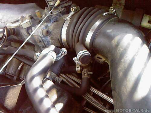

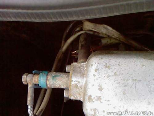

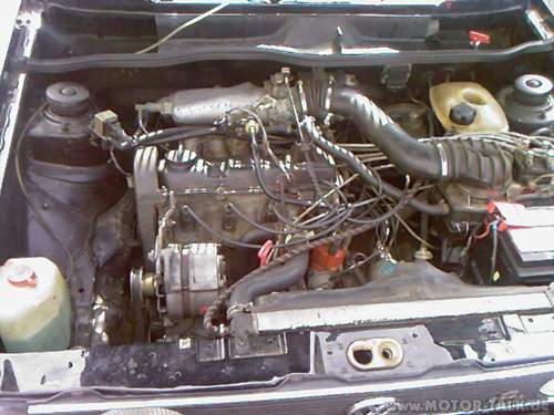

Habe noch eine kleine Spur. Einige Unterdruckschläuche liegen bei mir anders und sind anders angeschkossen als bei Bildern im Internet. Hat jemand von euch vielleicht ein definitives Bild von seinem JH 95 PS zur Hand bzw. hat schonmal jemand meine Anschlussweise gesehen. Wurde von Bosch für korrekt empfunden!
Am einfachsten wäre natürlich wenn ich mal einen scirocco oder 1er Cabrio mit JH finden würde, aber jeder den ich anspreche, hat einen 2H. Hab halt Pech 🙁
Hier ein paar Bilder. Das 5. Bild ist von einem JH aus dem Net. Besonders ist dabei, dass der dicke Schlauch hinten links vom Ansaugkrümmer nach vorne an die weiße Kupplung mit dem Stopfen geht und bei mir wie auf Bild 2 nach Bild 3 erkennbar ist, mit anderen Schläuchen gebündelt in den Ventildeckel geht????

Habe gesehen, dass mein Leerlaufdrehzahlanhebungsventil auf Dauerplus läuft und sich deswegen vielleicht irgendwann verabschiedet hat. Es war längere Zeit permanent (auch ohne zündung) heiß und ich habe lange gesucht um den batteriefressenden Verbraucher abzustellen. Irgendwann hatte e sich wie von alleine erledigt. Da war es dann wohl kaputt. Es macht jetzt in der Drehzahl keinen Unterschied ob ich den Stecker dranlasse oder abziehe, wohl aber ob ich die Schläuche abziehe.
Habe daher die beiden Druckschleuche abgezogen und getrennt abgedichtet. Motor läuft jetzt warm viel besser und Leerlaufdrehzahl ist von 1300 auf 1100 runter. Kalt noch nicht getestet.
Eben habe ich außerdem gesehen das eine Phase am Zusatzluftschieber abgegangen war.
Was ist bzw. hoffentlich war jetzt verantwortlich für meinen hohen CO -Wert / Benzin-Verbrauch und die mangelhafte Leistung und wie verhält er sich ohne Anhebungsventil im Kaltzustand?
Kann das nun fehlende Leerlaufdrehzahlanhebungsventil auch für eine zu Hohe Drehzahl verantwortlich sein? Vielleicht war das ursprüngliche Problem ja nur der Zusatzluftschieber.
