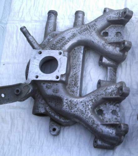

ABD ist
quasi
1,3er AAV (1272 ccm. Polo 86c) mit knapp 7 mm mehr Hub (1391 ccm.).
Kurbelwelle ist trotz größerer Kröpfung gleich schwer,
Pleule sind trotz größerem Hub länger (und leichter)
Kolben sind deutlich kürzer, vor Allem die KH ist um ca. 8,5 mm geschrumpft,
KoBo dünner (17 statt 20) und küerzer (55 Gr. statt 76)
Das macht ihn
"eigentlich"
wesentlich agiler.
Er wird nur nicht richtig gefüttert 😠

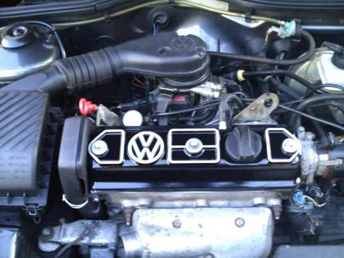

Lufi ist vom 1W (Diesel) , ich hätte auch die 86c-typische "Bratpfanne" drauf lassen können, möchte aber noch Domstrebe verbauen und dann wird`s eng 😠
Meinst Du mit "Bypass" die Ansaugluftvorwärmung ?
Werd ich für den Winter anbauen, bei den (identischen) LuFi-kastenunterteilen sitzt das bei den 86c MPI`s (NZ, 3F) vor dem Lufi.
Der ABD braucht nur eine etwas größere Einspritzung und andere Nocke.
Beim Golf bietet sich die Spritze (mit Zwischenflansch) und Nocke vom ABU an,
er zieht insgesamt wesentlich besser durch ohne unten rum Einbußen zu haben und ohne Drehzahlzuwachs zu verlangen.
MFG
P.S. Motor ist eingetragen.

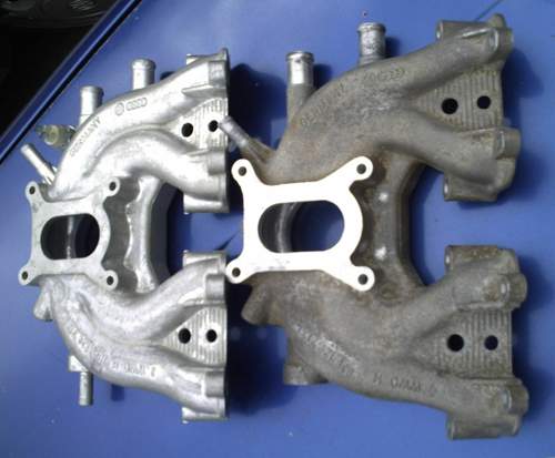

a.) liegt im Regal 😁 , die Schwungscheibe vom 1,05 - 1,3 ltr. Polo Motor (Kz. 030) ist ca. 2 kg. leichter als die vom ABD (ABU, AEA, AEE etc. mit Kz. 032) und passt p&p 😁
2.) schon dabei 😁 ,

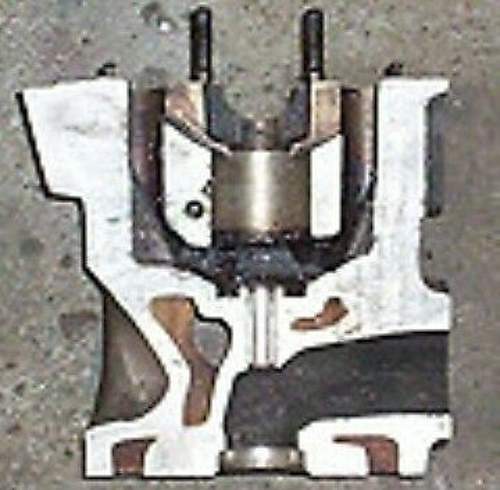

mit beidseitigen Abdrücken auf Pappe erstmal die Übergänge Kopf > Krümmer (E + A) nachgearbeitet / angepasst (so schlimm wie beim AAU in Bild 4 sah das aber beim ABD nicht aus, die von der anderen Seite durchgestochene, rot markierte Linie ist Kopfeingang),
passende Auslaßventile mit D =
31
mm (statt 29) bietet der 2,4 ltr. 6-Zylinder DL bzw. HS 😁, liegt doch Alles im Regal, man braucht nur zugreifen 😁
Hab z.B. die große,
4-flutige
Brücke vom GK (Registervergaser) statt der "Gegabelten" mit der 38er Spritze vom RP kombiniert,
Nocke 219°/219° vom 3F . . . . , statt härterer Federn leichtere (Schrick) Tassen (50 statt 80 Gramm)
Aga-Krümmer vom ABU . . .
ZKD vom 1W (Diesel, 1 Kerbe, ist mit 1,53 mm um 0,22 dünner als Serie) Verdichtung somit von 9,5 : 1 auf 9,7 : 1 😁
Sagen wir mal so : ich bin nicht unzufrieden 😁 😁 😁

@mandelpflaume schrieb am 30. Mai 2015 um 18:24:03 Uhr:
Schöner Kopf, sieht so neu aus 😁
V-Führungen neu,
Sitze neu (Auslass grösser)
hauchzart
geplant (0,1)
Ist aber ganz schön Arbeit weil besonders die Auslasskanäle a.W. grottenhaft sind,
deshalb hab ich mich da auch für 32 / 25er Sitze für 31er Ventil entschieden . . .
(a.W. 29 / 23)
Schnittbild sagt Alles 😮 🙄 😠
