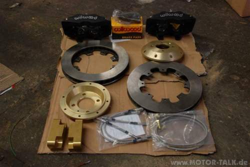

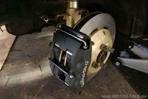

Wer etwas mehr asche im beutel hat kann auch eine 4 kolbenanlage bis zu 305mmx32mm verbauen, der preis liegt so bei 1000eurs.. Der Vorteil dieser anlage ist dass die bremsscheibe zweiteilig ist und auch bei hohen temp noch genügen bremskraft vorhanden ist..
20090526-wilwood11
20090526-wilwood02
Der Hauptbremszylinder (22) muss afaik auch übernommen werden.
Tacho,
die gute Wilwood,damit sie auch morgen noch kraftvoll zubeissen können.🙂
