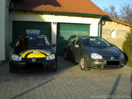

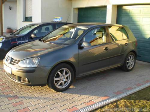

Ich hab heute meiner Frau einen Golf V gekauft und bin eigentlich sehr zufrieden damit 🙂
Ein paar Details:
Trendline
Bj 1994
152.000km
1,9l TDI mit 77kW, das sind 105 PS
Farbe grün oder so...
5 Türen
1st Besitz
Klimatronic, Tempomat, Bordcomputer...aber seht selbst!
Sieht nach Sage Green Metallic aus, ist relativ selten.
ja ist Sage Green Metallic hab ich auch😉
