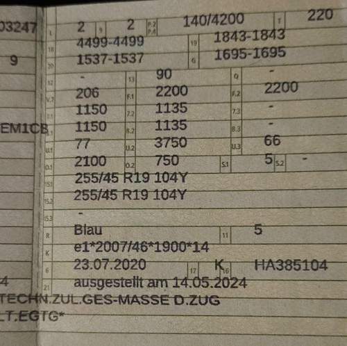

Wer soll das jetzt verstehen?
Whatsapp-bild-2025-05-28-um-18-59-13-4b217481
Im Schein steht nicht alles. Meistens nur das, wie ausgeliefert wurde. In der COC stehen alle Rad-/Reifenkombinationen die man fahren darf.
Das habe ich gefunden. Das müsste dann doch für einen Eintragung ausreichend sein?
Whatsapp-bild-2025-05-29-um-12-03-16-1c705822
Was da drin steht, kannst man einfach fahren. Da muss nichts eingetragen werden. Kommt noch mehr dazu, Distanzscheiben, Fahrwerk etc. … dann wieder Abnahme/Eintragung etc.
Ich möchte nur die GMP Felgen in 21 Zoll mit 255er und einem Querschnitt von 35 fahren. Fahrwerk oder Distanzscheiben wird es nicht geben.
Du willst 21“ fahren. Da helfen dir aber keine Bescheinigungen für 19 oder 20“.
Im Gutachten der Felgen steht T96 also ein Lastindex von 96. Das wären 710kg je Reifen bzw. 1420kg Achslast. Also müssten doch Li101 völlig ausreichend sein?

Das ist doch nur ein auflagenpunktpunkt wie A02 oder k2 , s97
Das hat doch nichts mit traglast zu tun

So, die Auflösung.
RSU-Shop Felgen-Experte sagt: Mind. 91 und das was im Fahrzeugschein steht ist nicht bindend.
Tüv Nord sagt: Der Wert im Fahrzeugschein ist bindend und darf nicht unterschritten werden aber ich soll lieber bei der Tüv Nord Zentrale vorstellig sein, da dort die Experten sitzen. Hatten aber bereits schon geschlossen.
Dekra sagt: Wert im Fahrzeugschein ist nicht bindend, da dieser Wert überdimensioniert sei. Mindestens 91V darf ich fahren und das trägt er mir auch ohne wenn und aber ein. Selbst 101 wäre laut seiner Berechnung für den Q3 schon drüber aber Schaden tut es nicht, alles was drüber ist besser.
Ich war dennoch bei Audi vorstellig um zu hinterfragen wieso ab Werk ein 104 Reifen verbaut wurde. Haben absolut keine Ahnung und gaben zu, dass 104 mehr als großzügig sei. Soll aber bei der Audi AG anrufen und mich erkundigen.
