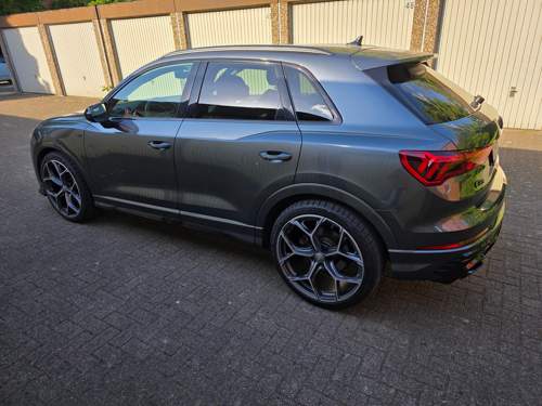

Da ich die Originalen Radhausverbreiterungen bereits demontiert habe und ich kein großes Risiko eingehen wollte bin ich auf 255 35 21 zurückgerudert. Es ist alles bestellt, leider gibt es bei den Felgen in Grau Poliert Lieferschwierigkeiten. Vielleicht geht es bei dir schneller. Ich werde berichten wenn es bei mir Neuigkeiten gibt
Moin
Seit gestern habe ich die Ultrivity mit 255 35 21 montiert. VA absolute Schmerzgrenze ohne die Radhausverbreiterungen, HA habe ich damit es Optisch passt 8mm Spurverbreiterung montiert. TÜV Termin erst am 2.6. , da ich morgen in den Urlaub fahre. Mal sehen was der sagt.

Gratuliere, schaut verdammt gut aus. Hinten schauen die Felgen also 8mm mehr aus dem Radkasten? Das würde bedeuten, man könnte evtl. auch 265er Reifen montieren ohne Spurplatten !?
Und wo hast du deine Felgen bestellt? Ging ja fix bei dir.
Das mit den 265ern hinten weiß ich nicht aber ich bin auch kein Freund von Mischbereifung und ob das laut Gutachten geht weiß ich gerade auch nicht
Naja Fix ist relativ. Habe die eigentlich schon im Januar bestellt aber es gab Herstellungsprobleme und natürlich auch nur bei den grauen. Mein Freund und Verkäufer hat dann alle seine Kontakte inspiriert und letztendlich einen Satz aus Holland bekommen der die wiederum direkt aus Italien geordert hat
