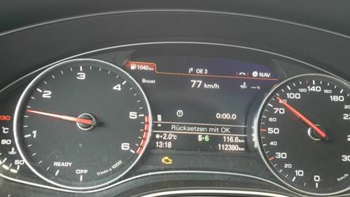

Soda... hat mich dann auch erwischt & ZYLINDER #3 (von 4) verlangt nach einem neuen Glühstift :-/
Datum: 2022-02-09 13:43
    FIN: WAUZZZ4Gxxxxxxxxxxx
    Fahrzeug: Audi A6 Avant 2.0 TDI
    Jahr: 2017
    Karosserietyp: Avant
    Motor: DDDA
    Kilometerstand: 112525 KM
01 Motorelektronik
    Systembeschreibung: R4 2.0l TDI
    Software-Nummer: 04L906021HB
    Software-Version: 3832
    Hardware-Nummer: 04L907309AA
    Hardware-Version: H23
    ODX-Name: EV_ECM20TDI01104L906021HB
    ODX-Version: 004003
    Lange Codierung: 12194012232401080000
    Fehlercodes:
        P067300 - Glühkerze Zylinder 3 elektr. Fehler im Stromkreis
            statisch
                Date: 2022-02-09 13:40:01
                Mileage: 112525 km
                Priorität: 2
                Fehlerhäufigkeitszähler: 1
                Verlernzähler: 255
                Motordrehzahl: 0.00 1/min
                Normierter Lastwert: 0.0 %
                Fahrzeuggeschwindigkeit: 0 km/h
                Kühlmitteltemperatur: 5 °C
                Ansauglufttemperatur: 6 °C
                Umgebungsluftdruck: 960 mbar
                Spannung Klemme 30: 11.700 V
                Dynamische Umgebungsdaten: 20962813BB021C118900111F001912BD00301644043D164501E916250B05
heißt also der "Sonderling" unter den 4 (mit Sensor) muß neu...
