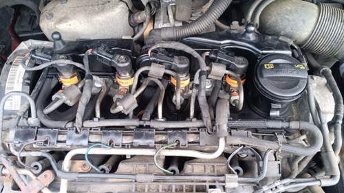

Moin,
zwei Stunden später rief die Werkstatt an, die beiden Injektoren sind draußen. Puh!
Ich habe jetzt 4 gerneral-überholte im Netz bestellt, bei DieselFixNeuss, für € 710,- Die Werkstatt sagte, das wäre eine gute Adresse und er würde da selber nicht so billig drankommen.
Die werden jetzt all 4 getauscht. Das ist zwar Aua-teuer für einen fahrenden Musiker, aber nicht fahren wäre noch schlimmer 😉
Moin nochmal,
alle Injektoren gewechselt. Lief 20 km super. Dann der gleiche Fehler: Glühlampe, Partikelfilter ERR, Notlauf. Nach Hause gegurkt, Auto über Nacht stehen lassen.
Am nächsten morgen auf den Weg zur Werkstatt gemacht, nach 4 km an der Ampel aus und 1 min später wieder gestartet.
Kein Fehler mehr, läuft wie Schmidt's Katze. Zur Werkstatt, ans Gerät, Fehler auslesen. Im Fehlerspeicher motzt er Injektor 4 an (vorher waren es 1 + 2) und irgendwas vom elektrischen Signal ( ich hab's nicht mehr ganz auf dem Schirm).
Den ganzen Tag mit rumgefahren Stadtverkehr, Autobahn, alles ok. Verbrauch gut 1 l weniger als vorher, der Leerlauf pegelt sich bei einem Verbrauch von 0,3 l ein, vorher waren es 0,5.
Trotzdem abends wieder vor die Werkstatt gestellt, die sind heute nochmal 80 km über die Autobahn und haben den Wagen lange laufen lassen: kein Fehler, nichts. Kurz die Überlegung angestellt, ob es irgendwo einen Kabelbruch gibt?
Ich bin trotzdem ein wenig ratlos. Ich fahre viel. Ich bin oft nachts unterwegs, auch in abgelegenen Gegenden. Selbst wenn ich mir, wie von @AudiJunge empfohlen, eine Injektor in den Kofferraum lege, würde mir das nichts bringen. Ich kann Gitarre spielen, aber nicht am Auto schrauben.
Andererseits, die ersten haben ja 259.000 km gehalten. Ich habe übrigens regenerierte 03L130277B verbaut, von "S" wusste ich vorgestern noch nichts. Das ärgert mich jetzt ein wenig, der Preis wäre derselbe gewesen.
