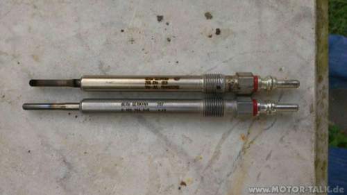

wollte gestern die Glühkerzen an meinem 3.0 TDI wechseln, jedoch bin ich an einem gescheitert.
Wenn man vor dem motor steht ist das rechts hinten die kerze. muss man um die kerze auszubauen wirklich die saugrohrklappe usw. ausbauen? weil ich komm an den einen nicht dran.
die anderen 5 sind schon gewechselt.
Jedoch sind die neuen Kerzen ca. 3 mm länger wie die alten wie im foto ersichtlich. das macht mich ein bisschen stutzig weil es unterschiedliche kerzen für den dicken gibt.
macht ihr den wechsel bei warmen oder kaltem motor?
Gluehkerze
Die neueren sind etwas länger.
Man bekommt sie so raus ohne die Saugrohrklappen zu demontieren.

Von vorn gsehen rechts hinten die Kerze baut sich am schwierigsten aus. Aber mit einem Gelenk klappt es. Ich habe nichts demontiert, um die Kerzen zu wechseln.

Ja, die hintere Kerze ist etwas fummelig raus zu bekommen. Ich habe es mit einer kleinen Ratsche+Verlängerung+Knickgelenk geschaft. Mein Trick: Kerze erst lösen (3-4 Umdrehungen) dann die Nuß abziehen und ein Streifen Papier in die Nuß, umknicken u. aussen fest kleben (Isoband). Dann kann man die Kerze mit der Nuß rausangeln.
Hab es doch noch heute mittag hinbekommen das problem war halt mit dem anzugsmoment, aber mit bisschen gefühl ging es.
